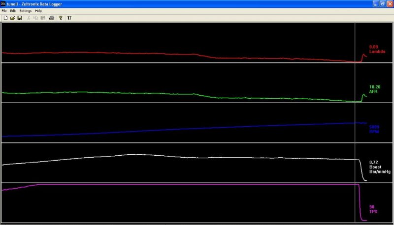

En orginal K03 sliter med å holde trykket oppe ja. Denne grafen er hentet fra en 99 A4 1.8tq med chip, eksos fra downpipe, strammere wastegateklokke og justert bensintrykk. Full gass fra 1800 o/min på 4. gir og maks ladetrykk 1.3 bar på 2900 o/min...
