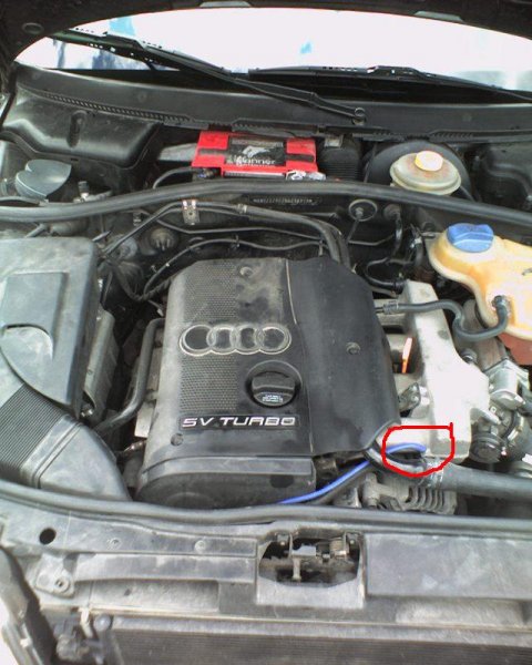

#1 Skrevet Mars 18, 2006 Hvor kan man enklest hente vakum eller hvor ligger det vakum som man skal bruk til dump på en 2000 A4 1.8 TQ? Jeg fikk høre at orginal dumpen hadde vakum den også, men det har den jo ikke, jeg finner det hvertfall ikke. 0 Del dette innlegget Lenke til innlegg Del på andre sider Flere delingsalternativer...

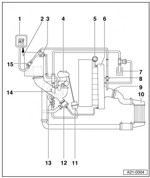

#6 Skrevet Mars 18, 2006 Jeg kan vedde hele bilen min og alt jeg eier på at det bare er 2 19 mm åpninger på den ventilen. Har hatt den ute og stått med den hånda.. Men det er jo kobla til to slanger på røret til luftfilteret mellom dumpen og turboen, men de har kanskje ikke noe med dette å gjøre.. Da har du stått med noe annet i hånda enn dumpen.. Den orginale dumpen sitter under rett etter turbo på en slange som går ut fra et T-skjøt rett etter turbo.. Hvis du står foran motoren din, og ser på innsuget så ser du en liten slange som går ut nermest deg på venstre side av innsuget.. Følg denne, og du er sikker på at du finner den rette... 0 Del dette innlegget Lenke til innlegg Del på andre sider Flere delingsalternativer...
#7 Skrevet Mars 18, 2006 nr 12.... 0 Del dette innlegget Lenke til innlegg Del på andre sider Flere delingsalternativer...
#8 Skrevet Mars 18, 2006 der kan du hente vakum, der den originale går ifra, så da er det bare å følge den såfinner du resirken også 0 Del dette innlegget Lenke til innlegg Del på andre sider Flere delingsalternativer...
#9 Skrevet Mars 18, 2006 Takktakk for all hjelp! Har ikke sovet i natt. Tar en tur ned på verkstedet nå, men den ledningen du viser til på bildet går ikke til dumpen, den går til slangen til luftfilteret der det sitter noen ledninger. Mulig jeg kan sette på et t-stykke på denne å koble den opp på dumpen eller bare plombe denne på luftfilter slangen å sett den på dumpen. Drar ned å banner litt til nå.. 0 Del dette innlegget Lenke til innlegg Del på andre sider Flere delingsalternativer...

#16 Skrevet Mars 19, 2006 Endelig fått opp min egen bruker :D Legger ved et bilde av synder-delen om noen lurer, å slik at andre nybegynnere ikke går på samme smellen.. Sa at bilen ikke ville gå på tomgang litt tidligre her, det er kanksje litt feil å si, men om jeg bruker gass pedalen å "jobber" ned turtallet går motoren fint på tomgang. Om jeg så slipper gassenpedalen rett ut i fri så kveler motoren seg.. 0 Del dette innlegget Lenke til innlegg Del på andre sider Flere delingsalternativer...
