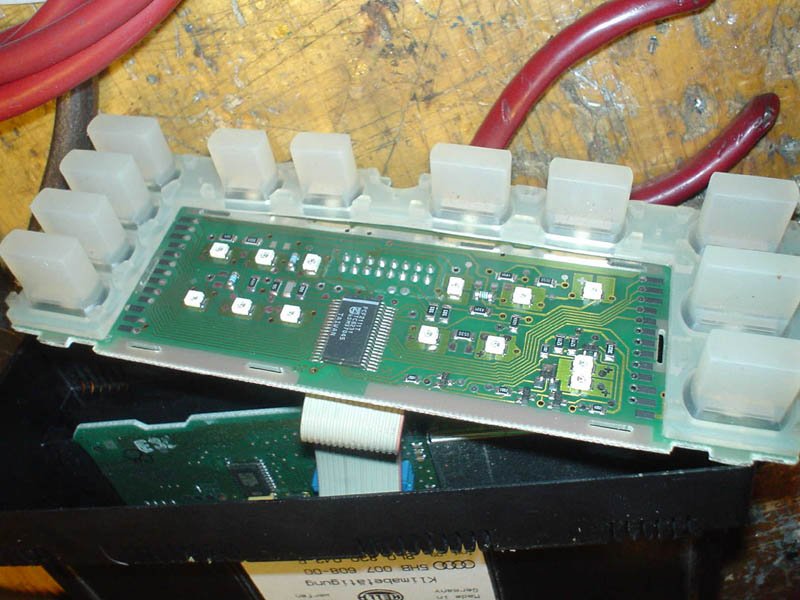

#1 Skrevet Mars 18, 2006 Noen som har prøvd å reparere eller har lest en fremgangsmåte for reparasjon av klimaanlegg-displayet på den "halvgamle" typen klimaanlegg, den typen som sitter i bl.a. alle C4 med klima? Har det klassiske problemet med at enkelte segmenter i displayet er borte. Å kjøpe nytt display utgår, regner med at det er dårlig kontakt/dårlige loddinger som er problemet. 0 Del dette innlegget Lenke til innlegg Del på andre sider Flere delingsalternativer...

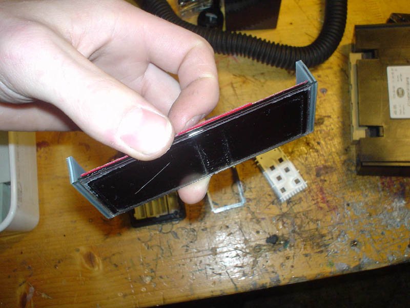

#2 Skrevet Mars 18, 2006 Mulig det er dårlig kontakt i de putene som ligger mot kortet som er problemet.. Kan evt løses ved å rense de med et rensemiddel å passe på at de får skikkelig kontakt nåe du setter den sammen igjen.. et par bilder av en klimaenhet jeg har liggende.. 0 Del dette innlegget Lenke til innlegg Del på andre sider Flere delingsalternativer...

#4 Skrevet Mars 20, 2006 Segment-problem er nok zebra-strip-problem, ja.. Rens forsiktig med alkohol, (IKKE gni hardt!!!) og sett forsiktig sammen igjen. Pass på at alt kommer på samme plass som før. Sjekk også for kalde loddinger, men tviler på at det er problemet. Den samme feilen skjer i 'alt' som har med LCD å gjøre, (utenom de som har pålimte/påklemte fingre på glasset) så det er en vanlig fremgangsmåte. (Hei til deg, forresten Eyvind! Lenge siden sist, du får prøve å komme på NBS til våren!) 0 Del dette innlegget Lenke til innlegg Del på andre sider Flere delingsalternativer...
