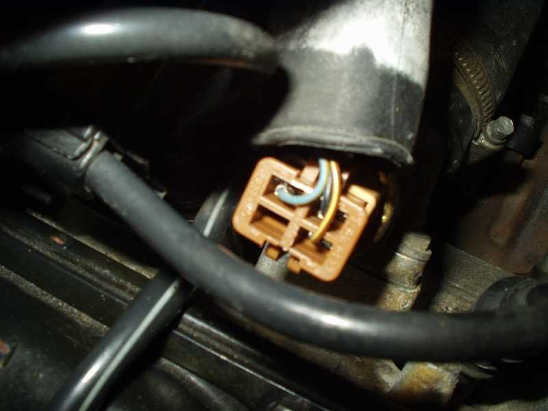

#7 Skrevet Mars 28, 2006 Kunne du også sjekket fargene på ledningene til multitempsensoren hvilke som skal øverst og nederst? Bilde av multimalfunctionsensoren 0 Del dette innlegget Lenke til innlegg Del på andre sider Flere delingsalternativer...
#8 Skrevet Mars 28, 2006 Den hadde tre ledninger den, min har fire og kontakten min er ødelagt så jeg har bare de løse ledningene, men tror jeg har fått det til nå, tempratur måleren min (vanntemp) fungerer i allefall nå. Men trenger fortsatt bilde av ute temp sensoren 0 Del dette innlegget Lenke til innlegg Del på andre sider Flere delingsalternativer...
#9 Skrevet Mars 28, 2006 Den hadde tre ledninger den, min har fire og kontakten min er ødelagt så jeg har bare de løse ledningene, men tror jeg har fått det til nå, tempratur måleren min (vanntemp) fungerer i allefall nå. Men trenger fortsatt bilde av ute temp sensoren Den fjerde ledningen tilkoplet "R" er til A/C tror jeg. "C" er til temp.varsellampe og "T" til temp.instrument. Utetemp sensoren kommer jeg ikke til 0 Del dette innlegget Lenke til innlegg Del på andre sider Flere delingsalternativer...
