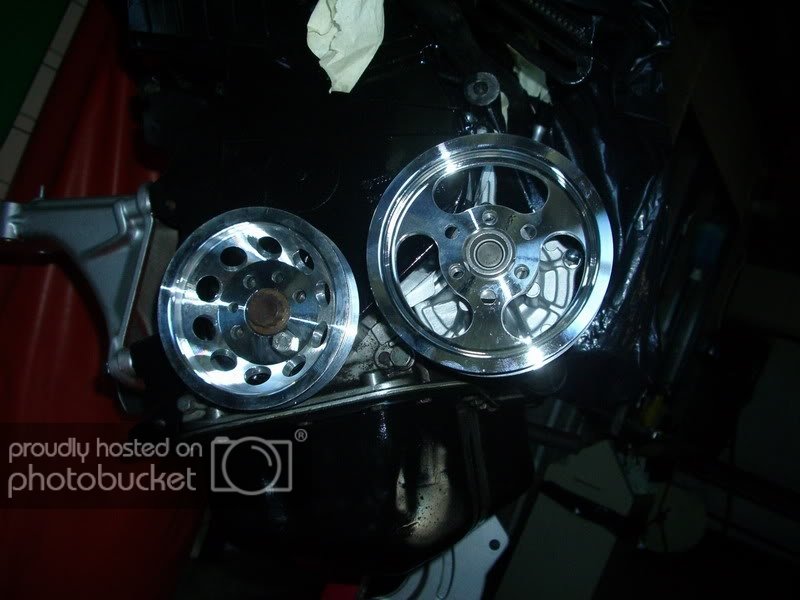

passer reimhjula fra 8v til 16v vw
passer reimhjula fra ein 2.0L SOHC 8V 99/5-03 til ein 9A doch 16v??
tenker på å bytte dei ut til desse
reimhjulet på 8v må dreies ned 6-7 mm i senter for å passe

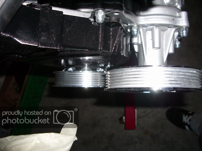

fant dette ut idag.
alle hjula pass, men hjulet på veiva må spaces ut ca 0,5 - 1 cm ut for å komma i lik linje med vannpumpa. og hjulet på dynamoen må ut ca 5cm så der blir det litt problemer men eg har kansje løsinga:)
