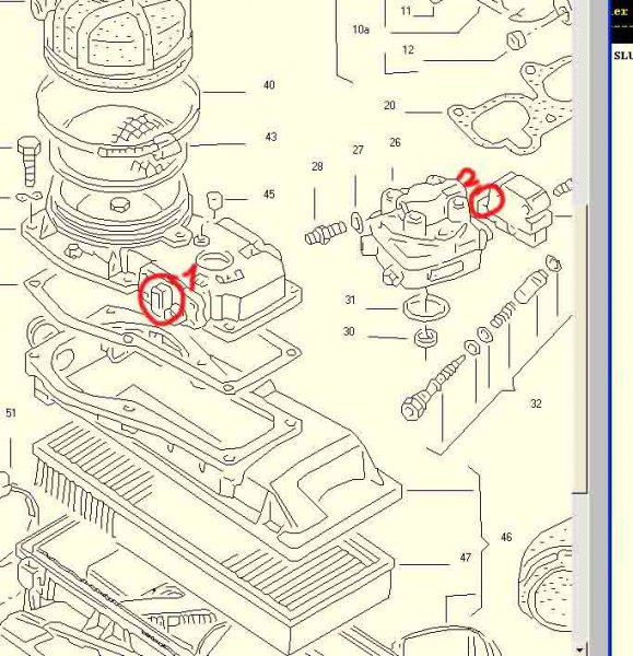

#16 Skrevet April 11, 2006 Altså, når den har stått en stund etter forrige forsøk, så starter den...Går veldi ujevnt,høres mer ut som den går på bare 3 syl..Detter den under 2000 så dauer den vekk,prøver så og starte igjen men pluggene og kammeret nedi stempelet er plaskvått i bensin... Så den får nok for mye ja... I dag har jeg vært så lur og skrudd justeringsskruen i bunn,så den hoppa av den "haken" den er fast i... Plagest lenge med å sette i skruen igjen, så droppa det... Jeg leita frem mengdefordeleren fra einser`n og satte den i...Den funket bra når jeg hadde den i sommer,og ikke blitt justert på...Men krever litt ombygging med kaldkj.regulatoren og sånn da.. Nå gjenstår bare å få kobla bensin TUR/RETUR da.. Den kontakta til høyre skal gå til kaldkj.regulatoren,men hva er den andre til? MØKKA LEI : bh : hehe Er vel til vanntemp sensoren på toppen den der.... dersom den er brun 0 Del dette innlegget Lenke til innlegg Del på andre sider Flere delingsalternativer...

#18 Skrevet April 11, 2006 Er vel til vanntemp sensoren på toppen den der.... dersom den er brun Den ene kontakten vet jeg går til kaldkjøringsregulatoren som stod på den opprinnelige mengdefordeleren..Er en stikker på siden av fordeleren, og på andre siden av fordelern så sitter kontakt nr.2 som jeg ikke vet hva er.. 0 Del dette innlegget Lenke til innlegg Del på andre sider Flere delingsalternativer...
#19 Skrevet April 11, 2006 Det er jo mye mulig noe henger i mengdefordeleren også da,Men bruker du løs mengdefordeler eller har du flyttet over komplett med alt lissom? Skrudde av GTI-mengdefordeleren av den plastramma og skifta over på den som står i nå... Nr 1 vet jeg ikke hva er.. nr 2 varmkj.regulator 0 Del dette innlegget Lenke til innlegg Del på andre sider Flere delingsalternativer...
