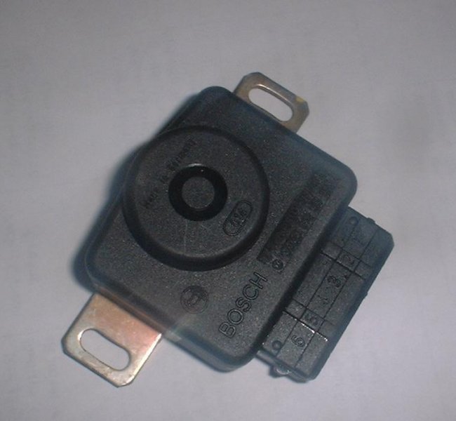

Noen som vet hva som er på hvilke pinner på AAN / 3B TPS? (potensiometer)
Jeg lurer på og bruke en AAN / 3B TPS til MS
Lurer da på hva som er det forskjellige på alle pinnene...
En standard TPS har jo bare 3 pinner...
Er det fullgass og tommgangsbryter inne i den også?
orginalt delenummer: 034 133 154 F Bosch delenummer: 0 280 120 431 (0280120431)
legger ved et bilde
orginalt delenummer: 034 133 154 F Bosch delenummer: 0 280 122 014
legger ved et bilde
Vet ikke om dette gir deg svar på alle spm, men her står det ihvertfall endel info: http://www.s2central.net/ds_F60_G69.html
Det hjalp en del, men om noen har en tegning så får jeg se hvor jeg skal koble til hva på den :)
Gull det var akkurat det jeg tenkte på :)
