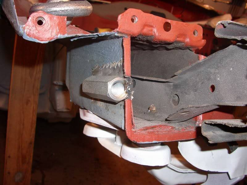

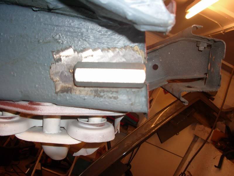

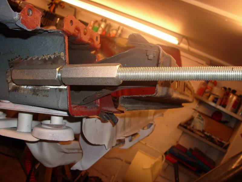

planen er å sveisa på ein lang mutter på vangen slik:

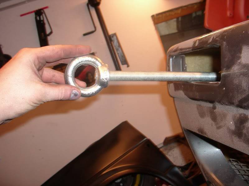

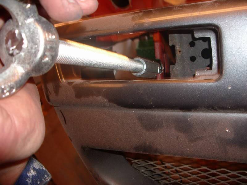

så ta eit gjengestag med krok på eine enden og skru den inn slik

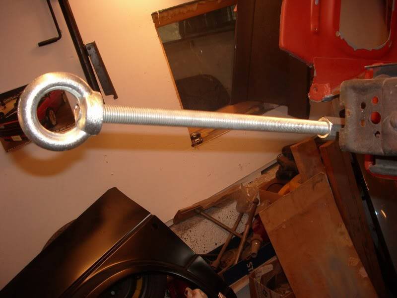

slik at når eg skal slepa bilen så fjerner eg bare blinklyset og det vil sjå slik ut tilslutt
staget vil muligens bli kortare/lengre/forsterka. no er det bare prøvelse.
nokon synspunkter på dette??
MIn første tanke er at det i allefall bør være kortere, ellers vil det vel neppe holde seg rett over lengre tid?
no er den ikkje heilt innskrudd, men den kommer sikkert til å bli kortare. kommer til å forsterke godt rundt sjølve festet i karroseriet
