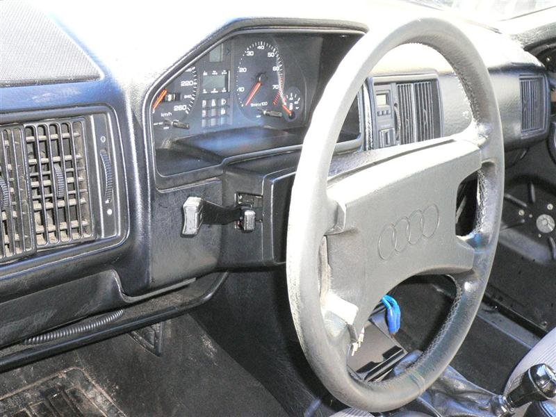

Nå greier jeg ikke å finne et godt bilde av pre facelift instrumentpanelet til typ44, men jeg mener det skal være en plastplugg som går i ett med glasset som må taes ut (rett under måleren). Deretter bruker du en lang unbracobøkkel i hullet for å justere bensinnåla.
Det kan tenkes at hukommelsen ikke er helt oppdekt her, og at instrumentpanelet måtte taes ut for justering. Kan du ta et bilde av området rundt bensinmåleren og legge ut, så ser jeg det med det samme.
det er det nærmeste jeg kommer akkurat nå iallefall..
Jeg har aldri tenkt over at det var forskjell på audi 100 og 200 instrumentpanelet, men det ser jeg jo nå at det er. Du må nok ut med instrumentpanelet for å justere måleren, justeringsskruen kommer vel mest sannsynlig til fra undersiden/baksiden.
I og med at min Audi 100 + 200 Haynes bok i realiteten er en Audi 100 bok med potensielt noen få setninger ekstra om at 200 må "lämnas Audiverkstaden" : bråk : så har jeg ikke noe nærmere beskrivelse til deg. Du kan jo ta ut panelet og ta noen nye bilder under/bak rundt bensinmåleren.
