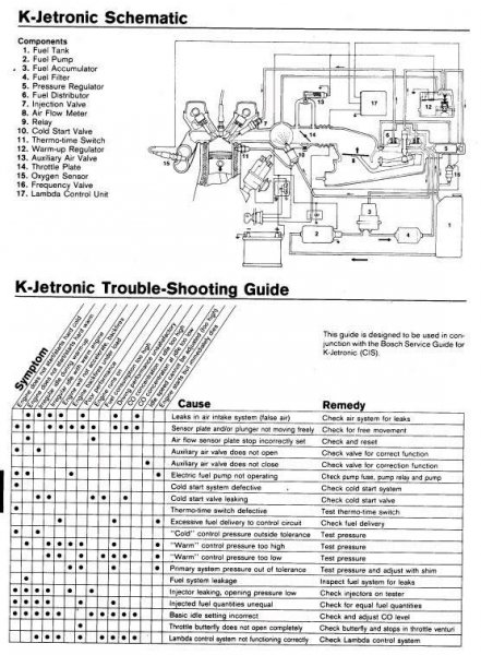

#12 Skrevet April 25, 2006 Har funnet en del om K-Jet (på MB forumet av alle plasser ) Bosch K-Jet manual. Der står det alt tom K-Jet plus litt til. Link Mer Bosch info her Også det bildet her (vet det er litt lite....) 0 Del dette innlegget Lenke til innlegg Del på andre sider Flere delingsalternativer...
#13 Skrevet April 25, 2006 Det var et fint skjema. Hvis du har lyst på mye tekst, uten bilder, kan du ta en kikk her: http://forums.fourtitude.com/zerothread?id=1658602 Og enda litt mere her: http://www.humanspeakers.com/audi/tuning-cise.htm 0 Del dette innlegget Lenke til innlegg Del på andre sider Flere delingsalternativer...
#14 Skrevet April 26, 2006 Bra linker Per. Fint å lese om hvordan ting egentlig er... Håper å finne ut av tennings-bank problemet mitt snart. Har veldig lyst å teste varmkjørings regulator og kaldstart dyse. Kanskje de fungerer ikke 100%... Anyway:) 0 Del dette innlegget Lenke til innlegg Del på andre sider Flere delingsalternativer...
