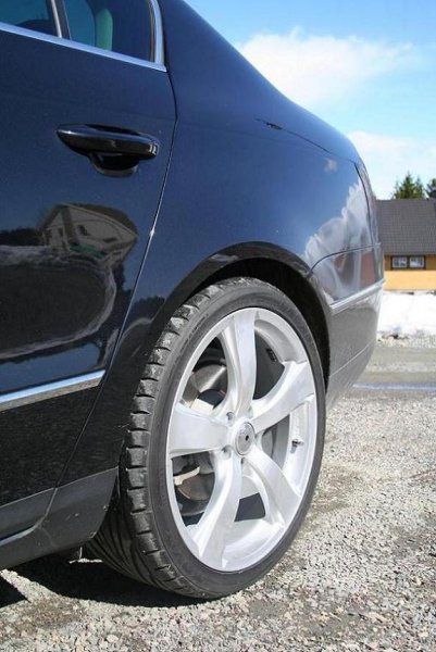

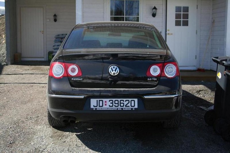

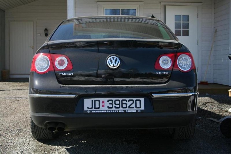

Men som sagt, tar litt bilder imorgen så får dere se!
....og ett til for syns skyld ;)

Så dere syns min ser Donald ut??
Jeg ville nok hatt gummien på dekket javnt med hjulbuen. Det ser mye mye bedre ut. Ser litt for mye jeep ut, uten senk og store felger.... Men det er bare min mening.;)
Synes bilen din helt fin ut :) Men det ville den neppe gjort med 265 dekk og samme fjærene.
