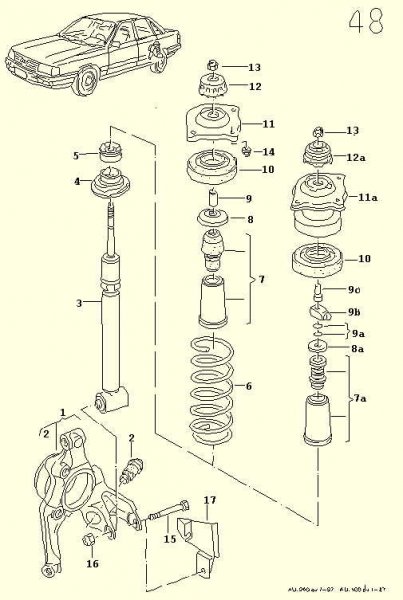

#1 Skrevet April 20, 2006 Jeg skal ha 200'n på EU-kontroll, men så knirker det ganske bra fra hjulopphenget i venstre bakhjul. Vi har forsøkt å lokalisere lyden og tror ganske sikkert den kommer fra opplagringen/innfestingen av støtdemper/fjær i overkant. Vi har søkt med stetoskop, og det er ingenting som tyder på at noen av foringene i bærearmen etc knirker. Er det noen som har erfaring med lignende problem/knirking og som vet mer eksakt hva det kan være? hva som må skiftes? Og til slutt, blir slik knirking fra innfesting av støtdemper belønnet med feil på EU-kontroll? eller overser de slikt på kontroll? Sender med et ETKA-bilde som viser de aktuelle delene. Bilen har forøvrig ikke nivåregulering, slik at delene helt til høyre på bildet kan oversees. 0 Del dette innlegget Lenke til innlegg Del på andre sider Flere delingsalternativer...

#5 Skrevet April 21, 2006 Det er slett ikke usannsynlig at knirkelyden kommer fra del nr.12 på tegninga di. Det er en lagerring (som det så fint heter) og denne ligger an mot karosseriet. Jeg vil anta at om du løsner de tre muttrene nr. 14 og drar ned fjærbeinet, smører på noe fett og setter sammen igjen så er du kvitt lyden. Det er flere av oss som har sånn lyd Og hvis det hjelper så kan du jo gi lyd fra deg, kanskje jeg også kan bli kvitt min... Når det gjelder eu-kontrollen blir det sjekket for slakke i ledd og oppheng. Ingen slakke = ingen feil. Litt knirk blir kanskje ført på som merknad, men skal ikke være direkte feil. 0 Del dette innlegget Lenke til innlegg Del på andre sider Flere delingsalternativer...
#6 Skrevet April 21, 2006 Det er slett ikke usannsynlig at knirkelyden kommer fra del nr.12 på tegninga di. Det er en lagerring (som det så fint heter) og denne ligger an mot karosseriet. Jeg vil anta at om du løsner de tre muttrene nr. 14 og drar ned fjærbeinet, smører på noe fett og setter sammen igjen så er du kvitt lyden.Det er flere av oss som har sånn lyd Og hvis det hjelper så kan du jo gi lyd fra deg, kanskje jeg også kan bli kvitt min... Når det gjelder eu-kontrollen blir det sjekket for slakke i ledd og oppheng. Ingen slakke = ingen feil. Litt knirk blir kanskje ført på som merknad, men skal ikke være direkte feil. Dette er jeg enig i hehe Jeg har tenkt tanken selv, og ventet bare på at en eller annen skulle komme med et slikt tips, slik at jeg får bekreftet min mistanke. Det eneste som jeg stusser litt over er at det skal veldig veldig lite bevegelse til for at det knirker, og ut i fra det jeg vet så beveger denne lagerringen temmelig lite på seg, nesten ingenting når bilen såvidt gynger litt opp og ned. En annen snodig ting er at det knirker ikke alltid. Når det er kaldt, dvs da det var kaldt i vinter, så var det helt stille, men da mildværet kom så begynte knirkinga igjen. Uansett, har aldri løsnet på innfestingen av støtdemper der bak før. For å gjøre det du nevnte, skal jeg da bare demontere hjulet og løsne de tre muttrene på undersiden av innfestingen i karosseriet? og så trekke fjærbeinet ned? eller er det ikke så enkelt? 0 Del dette innlegget Lenke til innlegg Del på andre sider Flere delingsalternativer...
#7 Skrevet April 21, 2006 Dette er jeg enig i hehe Jeg har tenkt tanken selv, og ventet bare på at en eller annen skulle komme med et slikt tips, slik at jeg får bekreftet min mistanke.Det eneste som jeg stusser litt over er at det skal veldig veldig lite bevegelse til for at det knirker, og ut i fra det jeg vet så beveger denne lagerringen temmelig lite på seg, nesten ingenting når bilen såvidt gynger litt opp og ned. En annen snodig ting er at det knirker ikke alltid. Når det er kaldt, dvs da det var kaldt i vinter, så var det helt stille, men da mildværet kom så begynte knirkinga igjen. Uansett, har aldri løsnet på innfestingen av støtdemper der bak før. For å gjøre det du nevnte, skal jeg da bare demontere hjulet og løsne de tre muttrene på undersiden av innfestingen i karosseriet? og så trekke fjærbeinet ned? eller er det ikke så enkelt? Det skal ikke være noe opp/ned-bevegelse, men når hjulet går opp og ned vil demperstanga gå inn og ut på toppen, og det er vel det som skaper gnissingen tenker jeg Det er faktisk så enkelt som å løsne de tre muttrene på toppen ja, MEN (hehe) det er ikke sikkert du får pressa bærebrua langt nok ned til å få noe særlig klaring oppi der. Altså kan det hende du må skru løs bolt+mutter som holder demperstanga fast i brua nederst. Men det er jo ikke rart ekstrajobben. Hvis du løsner alle festepunktene kan du jo like så godt ta ut hele demper+fjær og legge litt fett mellom øvre fjærbein og denne lagerringen også. 0 Del dette innlegget Lenke til innlegg Del på andre sider Flere delingsalternativer...

#12 Skrevet April 24, 2006 Det skal ikke være noe opp/ned-bevegelse, men når hjulet går opp og ned vil demperstanga gå inn og ut på toppen, og det er vel det som skaper gnissingen tenker jeg Det er faktisk så enkelt som å løsne de tre muttrene på toppen ja, MEN (hehe) det er ikke sikkert du får pressa bærebrua langt nok ned til å få noe særlig klaring oppi der. Altså kan det hende du må skru løs bolt+mutter som holder demperstanga fast i brua nederst. Men det er jo ikke rart ekstrajobben. Hvis du løsner alle festepunktene kan du jo like så godt ta ut hele demper+fjær og legge litt fett mellom øvre fjærbein og denne lagerringen også. Tenker jeg gjør dette på onsdag, må bare avtale med min medhjelper om at han skal komme da. Kjekt å ha egen medhjelper Men det er en liten ting jeg lurer på før vi (medhjelper) demonterer fjærbeinet der bak. Kan det bli galt med hjulstillingen når man løsner muttrene? På framhjulene reguleres jo vinklene i hjulstillingen blant annet i innfestingen mellom fjærbein/støtdemper og karosseri. Regner med du har et godt svar på dette også.. slik at jeg kan orientere Laffen (medhjelper) før han begynner demonteringen. hehe 0 Del dette innlegget Lenke til innlegg Del på andre sider Flere delingsalternativer...
