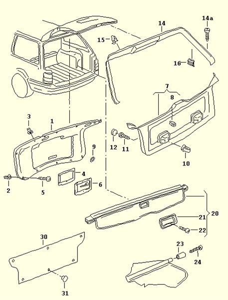

Er det noen som kan komme med noen tips til hvordan jeg kan få av kledningen i bakluken på Passaten min. Det er en 2000 modell. Jeg har forsøkt å løsne to skruer (en på hver side) i kant med vinduet. Etter det har jeg løsnet langs med kanten rundt hele luken, men fortsatt sitter det fast i noe midt på. Noen tips?
Vet ikke om dette kan gjøre deg noe klokere jeg...
Er det en skrue under "handtaket" du lukker luka med? Jeg har hatt av dette på både A4 og A6. Lett å ødelegge klipsene.
Skrue nr 11 under deksel 12 ( evt. i begge håndtakene ) pluss skruer i dele mellom nedre og øvre del av trekket ( ved vinduet ).
Sitter ellers som regel meget godt i klipsa også.
Er riktig som skrevet her, skruer under håndtakene og skrue mellom skjøtene.
Men det aller viktigste er å RØSKE (les: ta i alt du har) ned det nedre dekselet når man har tatt ut skruene, da berger man dekselet. prøver man å dra det sakte av blir det bøyd og knekker...
Er nok skrue 11 jeg ikke har funnet. Takk for hjelpen.
