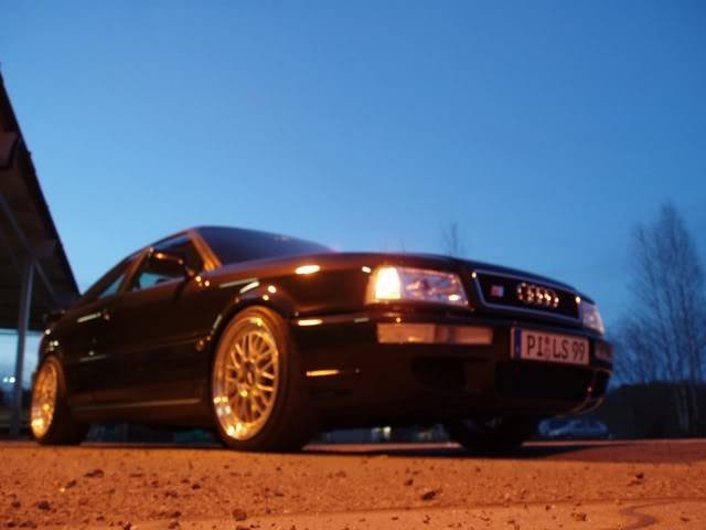

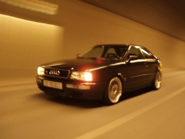

#10 Skrevet April 23, 2006 Litt OT men, sto bilen din utenfor bensinstasjonen på kjeller torsdagskvelden? BBS LM? Bilder? Så kjempe bra ut! 0 Del dette innlegget Lenke til innlegg Del på andre sider Flere delingsalternativer...

#13 Skrevet April 23, 2006 Litt OT men, sto bilen din utenfor bensinstasjonen på kjeller torsdagskvelden? BBS LM? Bilder? Så kjempe bra ut! Ja var i det område rundt da ja. bbs lm ja. 0 Del dette innlegget Lenke til innlegg Del på andre sider Flere delingsalternativer...
