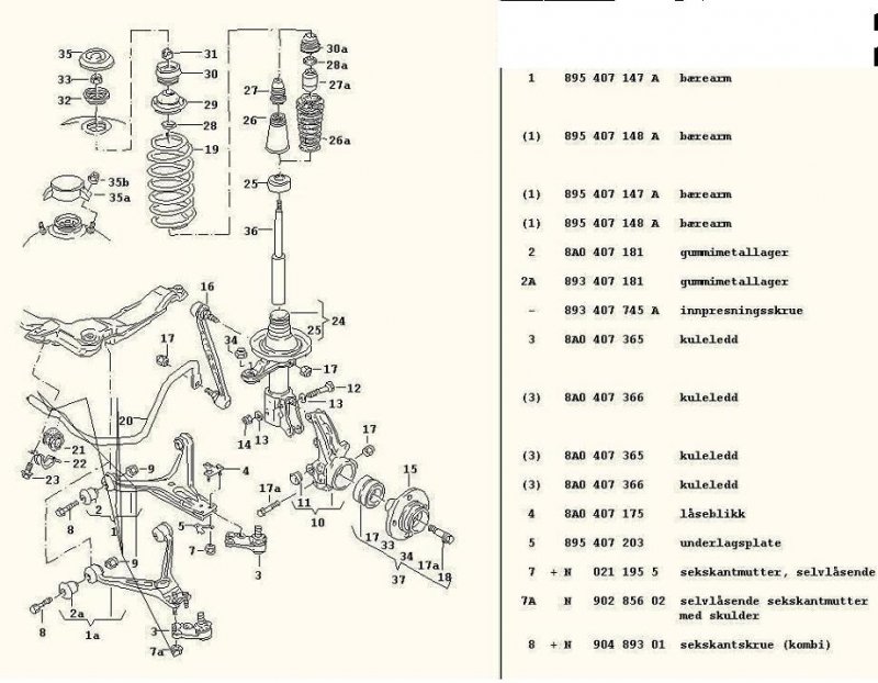

#9 Skrevet April 27, 2006 ?? delenr eller bilde fra etka? 0 Del dette innlegget Lenke til innlegg Del på andre sider Flere delingsalternativer...
#10 Skrevet April 27, 2006 noen av disse delene? kan noen peke ut demperlager 0 Del dette innlegget Lenke til innlegg Del på andre sider Flere delingsalternativer...
