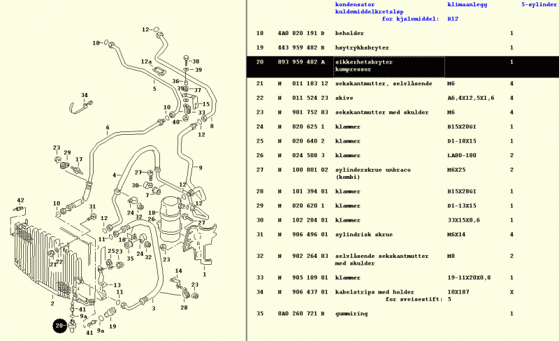

#1 Skrevet April 19, 2004 Har problemer med klimaanlegget på S4. Bilen har nok vært i grøfte en gang for lenge siden, og dermed har radiatoren til klimaanlegget vært byttet. Har iallfall to ledige stikk nederst på venstre side av raditoren. Ett topolet, rundt, rødt, og et sort firkantet topolet. Hvor skal disse kobles på. Har kikket i ETKA, men finner ikke ut av dette. Noen som har bilde av hvordan dette skal være? 0 Del dette innlegget Lenke til innlegg Del på andre sider Flere delingsalternativer...
#2 Skrevet April 19, 2004 Kan være til trykksensoren til Radiatoren. På min sitter den øverst på høgre siden på radatoren. Og det kan jo stemme med at blei byttet radiator 0 Del dette innlegget Lenke til innlegg Del på andre sider Flere delingsalternativer...
#3 Skrevet April 19, 2004 Skal være plugg 4 tenker jeg. Eller plugg 17 0 Del dette innlegget Lenke til innlegg Del på andre sider Flere delingsalternativer...
#4 Skrevet April 19, 2004 Dette ser ut til å være et helt annet klimaanlegg. Skal være et såkalt R12 anlegg (med freon) som ble brukt på audi 100/s4 frem til oktober 1992 0 Del dette innlegget Lenke til innlegg Del på andre sider Flere delingsalternativer...
#5 Skrevet April 19, 2004 Ser denne bedre ut da? 0 Del dette innlegget Lenke til innlegg Del på andre sider Flere delingsalternativer...
#6 Skrevet April 19, 2004 Nope. Radiatoren er ikke rektangulær, mer åttekantet. Kompressoren sitter til venstre for radiatoren og alle sensorer og brytere sitter på venstre side 0 Del dette innlegget Lenke til innlegg Del på andre sider Flere delingsalternativer...
#7 Skrevet April 19, 2004 Denne kanskje? 0 Del dette innlegget Lenke til innlegg Del på andre sider Flere delingsalternativer...
#8 Skrevet April 20, 2004 Nr. 20 er intakt og påkoblet. Ser ut som om det er nr 19 som mangler. Problemet er at det ikke ser ut til å værer ledninger på denne bryteren. Stikket som den skal kobles til rekker ikke dit for alt i verden. Skulle gjerne hat tak i noen som har peiling på dette. Evnt. noen som har en slik bryter liggende. 0 Del dette innlegget Lenke til innlegg Del på andre sider Flere delingsalternativer...
