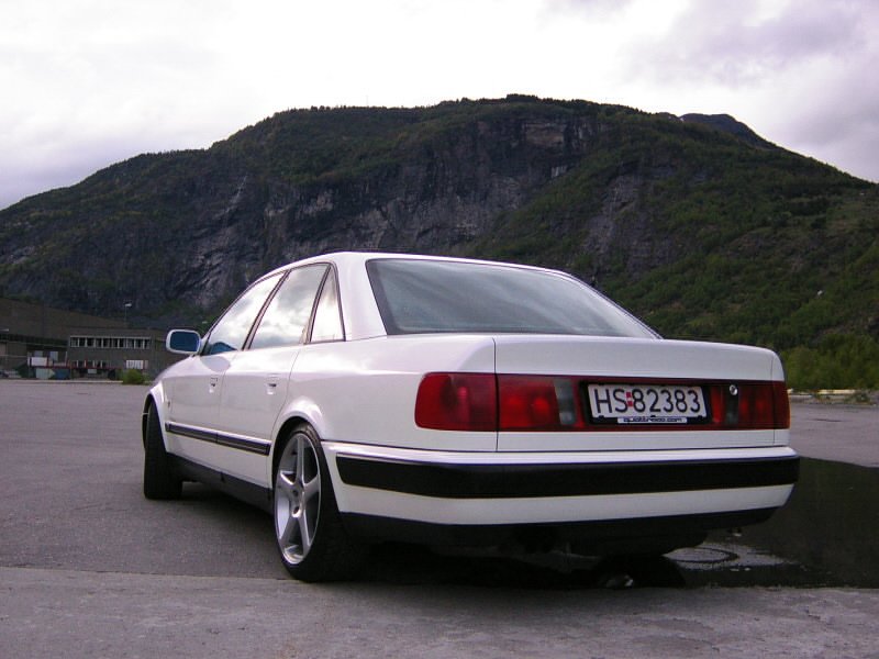

#2 Skrevet April 20, 2004 Kjører med H&R-fjærer og gule koni-dempere på min. Er litt mjukt i forhold til høyda synst eg, så det er fort å slå nedi ved ujamn veg. Har da heller ikkje demperene på det strammeste. (Skal strammest ein gang er har god tid, og arbeidsløst). Ellers synst eg det fungere fint. Fortsatt masse komfor, og ser bra ut. Hadde derimot utvilsomt gått for høydejusterbart dersom ikkje bilen var senka når eg kjøpte den... 0 Del dette innlegget Lenke til innlegg Del på andre sider Flere delingsalternativer...
#3 Skrevet April 20, 2004 OC, hvor mye er din senket der? Elling, jeg har lesjøfors 35 mm, og gule koni, det kostet totalt (dempere&fjærer) 7380... Meget fornøyd med høyda (1 cm ned hadde vært bedre da) den subber ikke og er fast og fin! 0 Del dette innlegget Lenke til innlegg Del på andre sider Flere delingsalternativer...
#4 Skrevet April 21, 2004 Opprinnelig postet av Trond Gundersen OC, hvor mye er din senket der? Aner ikkje. Trur det er eit 40mm senkesett. Men fjærene bak ser ut til å vere kappa. Bilen er jamt høy rundt om. 0 Del dette innlegget Lenke til innlegg Del på andre sider Flere delingsalternativer...
