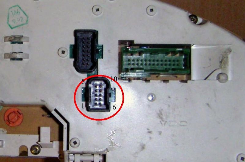

Regner med at det er denne du mener..
Da må jeg alså finne en slik plugg m/ledninger på så jeg kan finne igjen fargene fra skjemaet.....

Tror jeg har en slik plugg med ledninger liggendes

Hadde hvert gøy å finne de rette "stikkene".....
Her er i alle fall pin-out ført på bildet ditt :)
Takk til Stian som dro ned til verkstedet for å ta bilder av pluggen på instrumentet sitt :tilber:
Tusen takk til dere begge to!!:tilber:
