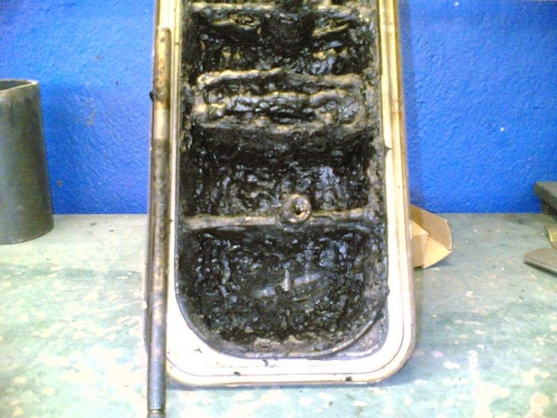

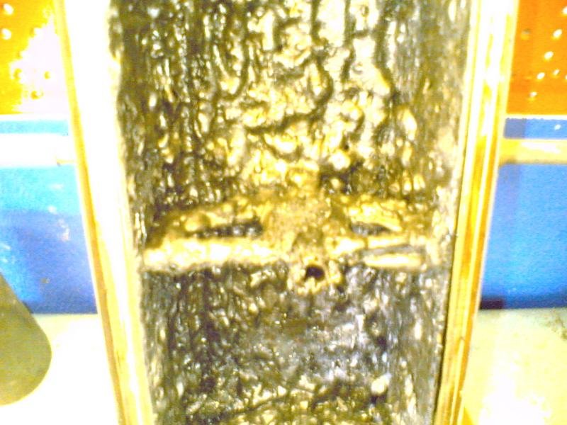

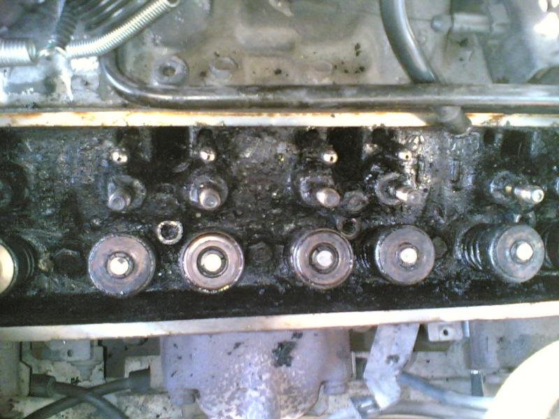

#27 Skrevet Mai 24, 2006 Skiftet ventiltetninger på en 350cu V8 og ble en smule sjokkert når jeg tok av toppdekslene.. Grov ut over en halv kilo med "størknet" olje. Måtte bruke støvsuger for å få ut alt. Ventiltetningene var helt borte. Så mitt råd er å ligge unna oljen til biltema. ( vet ikke vilken type som ble brukt og det er jo selvfølgelig mulig at de har noe som er bedre) 0 Del dette innlegget Lenke til innlegg Del på andre sider Flere delingsalternativer...
#28 Skrevet Mai 24, 2006 Et par bilder til... Dette er da etter jeg har fjærnet over en halv kilo... 0 Del dette innlegget Lenke til innlegg Del på andre sider Flere delingsalternativer...
#29 Skrevet Mai 24, 2006 Angående oljer så skal de verken være for tynne eller for tykke. En kamerat fikk ras på motorsykkelsen sin fordi han hadde brukt billig olje. denne mistet smøreevnen ved temp og ble for rennende. Lagerne fikk dermed "for mye" smøring og det ble ras da de ikke gikk rundt. Angående felleskjøpet olje, så skal ifølge kilder i klubben denne oljen være kun et molokyl eller linkende fra mobil1 sin grom olje 0 Del dette innlegget Lenke til innlegg Del på andre sider Flere delingsalternativer...
#30 Skrevet Mai 24, 2006 Et par bilder til...Dette er da etter jeg har fjærnet over en halv kilo... Sender dere regning til Biltema da? 0 Del dette innlegget Lenke til innlegg Del på andre sider Flere delingsalternativer...
#31 Skrevet Mai 24, 2006 Jeg kjører ikke på Biltema olje, enkelt å greit fordi jeg ikke har gode erfaringer med alt dem selger der.. Kjører Q8 oil.. 0 Del dette innlegget Lenke til innlegg Del på andre sider Flere delingsalternativer...
#32 Skrevet Mai 25, 2006 Sender dere regning til Biltema da? Hva for slags spm er det da... ? er ikke det eier av bil som har ansvar for hva han bruker ? 0 Del dette innlegget Lenke til innlegg Del på andre sider Flere delingsalternativer...
#33 Skrevet Mai 25, 2006 Hva for slags spm er det da... ? er ikke det eier av bil som har ansvar for hva han bruker ? Hvis du mener det er oljen sin feil at den har rast, og han har brukt riktig olje til motoren (viskositet) er det vel rett og rimelig at de betaler for feilen? 0 Del dette innlegget Lenke til innlegg Del på andre sider Flere delingsalternativer...
