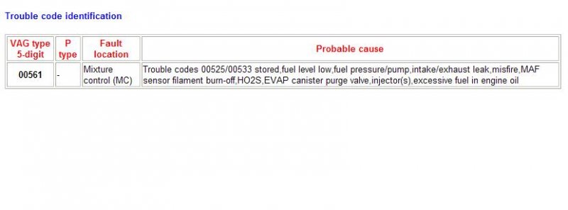

får denne feilkoden 00561!
er så møkk lei den koden nå, kommer opp igjen og igjen. bilen går som den skal.
hva kan jeg sjekke ? og hvordan?
har ikke falsk luft, bensintrykk er ok, EVAP er Ohm`et ok, HO2S, skal være ok., ingen eksos lekkasjer.
og feilkode 00525 og 00533 har jeg aldri hatt
Vet ikke hvor mye det hjelper med i manualen for corrado er det i allefall satt opp forslag til å sjekke følgende:
- check fuel pressure regulator
- Check ignition system components
- Check intake air system
- Check (N30, N31, N32, N33, N83, N84) (injectors)
- Check (G 70) MAF-sensor (brenner ikke av skikkelig).
- Check wire to O2S (Oxygen sensor probe).
- Check exhaust system
- Performe output DTM (output checks) (Tror denne har noe med at EVAP "ventil" (eller hva den kalles) står låst i åpen posisjon).
