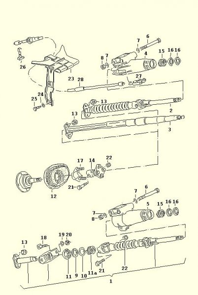

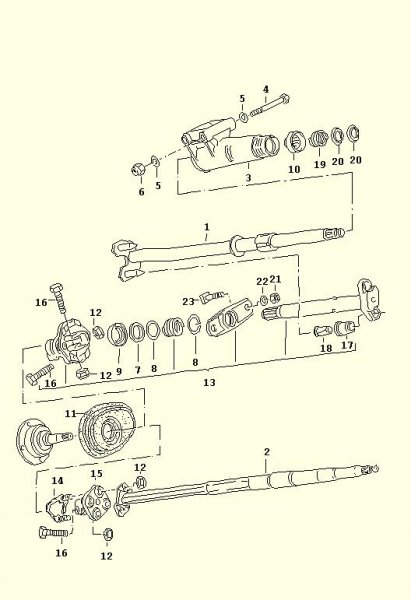

Nå har ikke jeg vært borti Audi, men tipper det er et ledd helt nede ved torpedoveggen som må løsnes i tillegg til det oppe ved tenningslås.
Jeg har ikke vært borti skifte av rattstamme tidligere...men kanskje disse to bildene kan være til noe hjelp?
