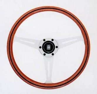

Det finnes to forskjellige boltsirkler på uoriginale ratt, f.eks. har Audi's S-ratt, Dino, Nardi etc. en type mens f.eks. Momo, Sparco etc har en annen type. Begge to har 6 bolter, men det er forskjell på plasseringen av boltene. Noen rattnav har dobbelt sett med bolthull, mens Audi's originale universalnav har kun en serie med hull.
Audi's ratt har hullene slik (se for deg en urskive) 1-3-5-7-9-11 mens Momo har 12-2-4-6-8-10, nevner dette av erfaring.
Jeg har forøvrig 2 slike nav (boss) til Type 89/B4 liggende, kommer fra originale Audi ratt (S-ratt). Billig!
Illustrasjoner: Sammenlign boltsirkelen på Momo-rattet med Nardi rattet.
Dette trerattet er forøvrig også originalt ekstrautstyr hos Audi! Sto et slikt i Cabben jeg eide
