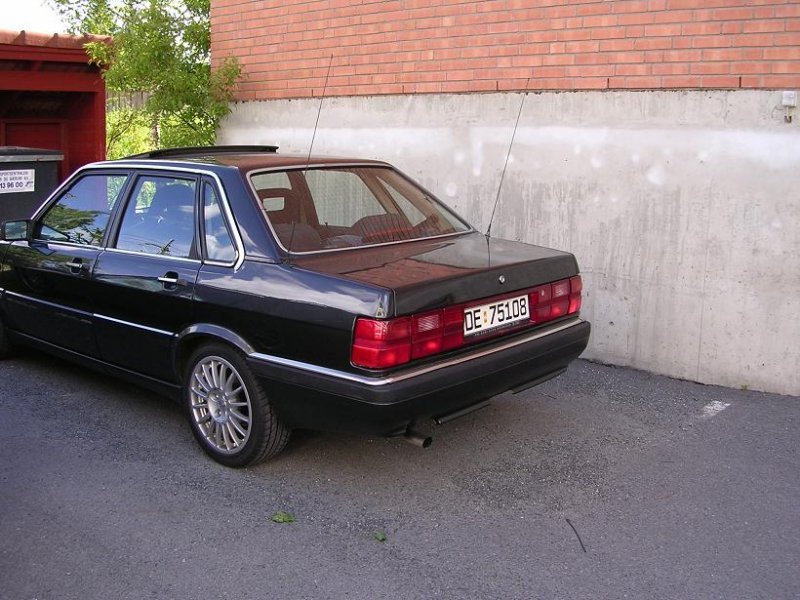

Jammen godt at jeg ikke viste nyprisen da jeg satte byggsaga i baklys rampen, Kappet bort ca 1,5 cm.
Passer lyktene rett i? Like skruefester og vinkler? Kun midtfeltet som må modifiseres?
Det stemmer man må bare ta bort ca 1,5 cm av midtdelen.
Passer rett i alle fester ja, det er kun kapping av midtre plate som må utføres. Her ble resultatet. ( PS. Bilen er solgt )
