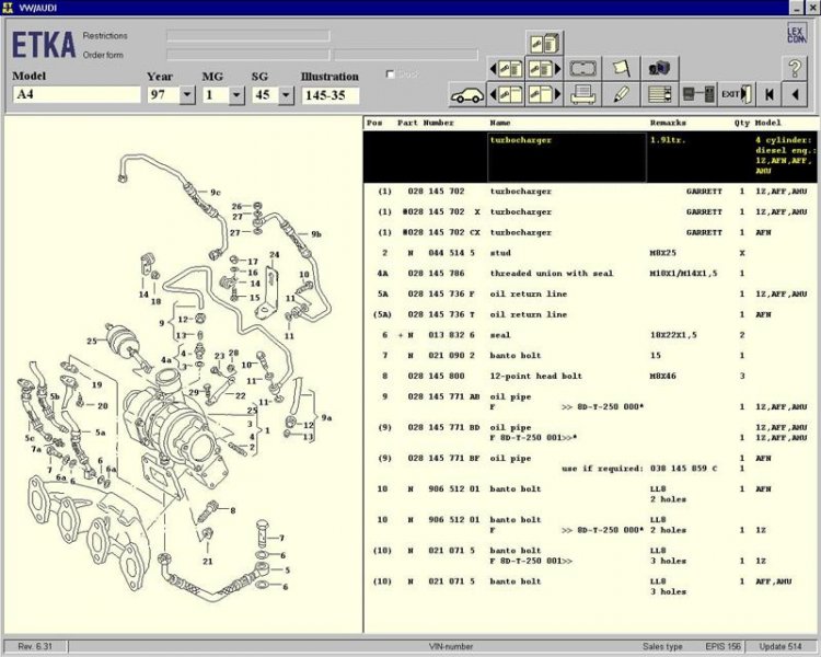

#1 Skrevet Mai 30, 2006 Hei! Lurer på hva slags type turbo som sitter i en a4 1.9TDi motor kode : AFN hvor mange forskjellie er det på 1.9TDi? 0 Del dette innlegget Lenke til innlegg Del på andre sider Flere delingsalternativer...
#2 Skrevet Mai 30, 2006 Ut ifra denne ser det ut som det er 3 typer turbo til 1,9TDI 0 Del dette innlegget Lenke til innlegg Del på andre sider Flere delingsalternativer...
#3 Skrevet Juni 3, 2006 Ingen som vet hvordan type turbo som sitter i en 1.9tdi (afn) ? Vet at det er en garret,men nøyaktig hvordan?Må vite det med tanke på å få den kjøpt fra annen plass en møller der de tar 10500,-!!! 0 Del dette innlegget Lenke til innlegg Del på andre sider Flere delingsalternativer...
#4 Skrevet Juni 3, 2006 Er vel den nederste der som sitter i AFN, CX'en. I følge lista i hvert fall. 0 Del dette innlegget Lenke til innlegg Del på andre sider Flere delingsalternativer...
