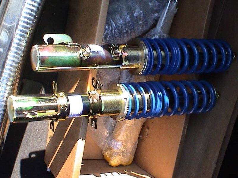

Er det slik feste på alle justerbare senkesett?
Chr
Om der orginalt skal vær festet noe så er der nok.
Sitter ikke noe der når jeg monterte mitt, men husker ikke om festet var der...
chr
Edit: ett bilde av mitt:
okaj, hmm nei da er jeg ikke sikker du..
Kanskje ikke du har noe stag som skal på der da.. vetje korsen det er på bora men golf å s3 har værtfall et stag som skal på der.

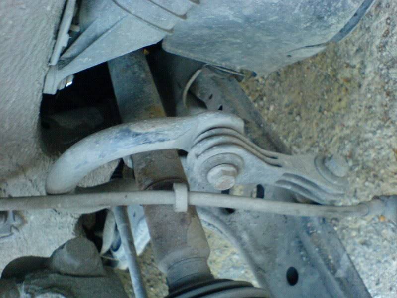

Monterte r32 staget mitt i kveld.
På org lenke armer ble vinkelen voldsomt skrå når bilen var jekket opp.
Litt bedre når den kom ned på bakken.
Får sjekke om jeg har disse festene på demperene mine.
Tror ikke det men ...
Fikk litt panikk der en stund å trodde ikke staget passet. ( siden vinkelen ble så skrå). Jeg kappet også det gamle i 2 for å få det ut.
Her er ett bilde av hvordan det ser ut hos meg.

altså, jo mer du senker jo større er trangen til å bytte staget og lenkearmene.. jo mer du senker jo mer vil drivakslene gå nærmere staget.., har du da r32 staget som går under så unngår du dette totalt..
Om du har byttet til r32 stag - og har org lenkearmer så er jeg med på teorien om at jo mer du senker jo bedre går det med vinklene.
Jeg har ikke noen andre muligheter en det org staget ( ikke feste på demper til noe annet ) så for min del må det bare gå.
Tror ikke de justerbare lenkearmene vil hjelpe noe serlig - de er ment til bruk på org stab stag- for å ungå subbing - men hjelper ikke i følge folk som har prøvd ....
