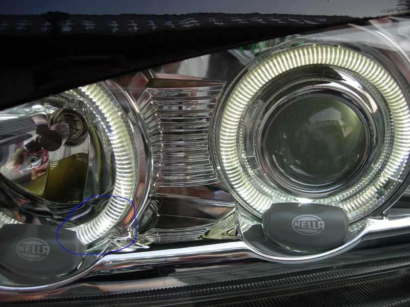

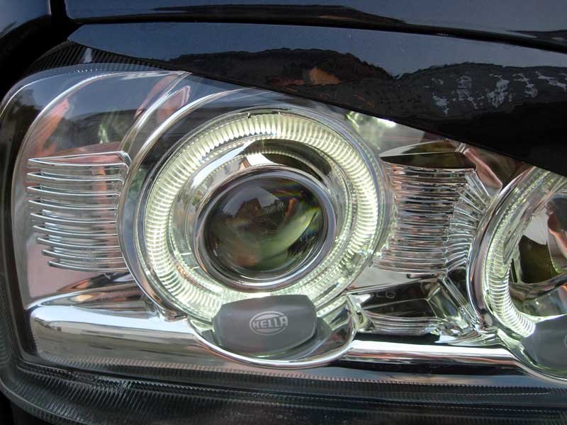

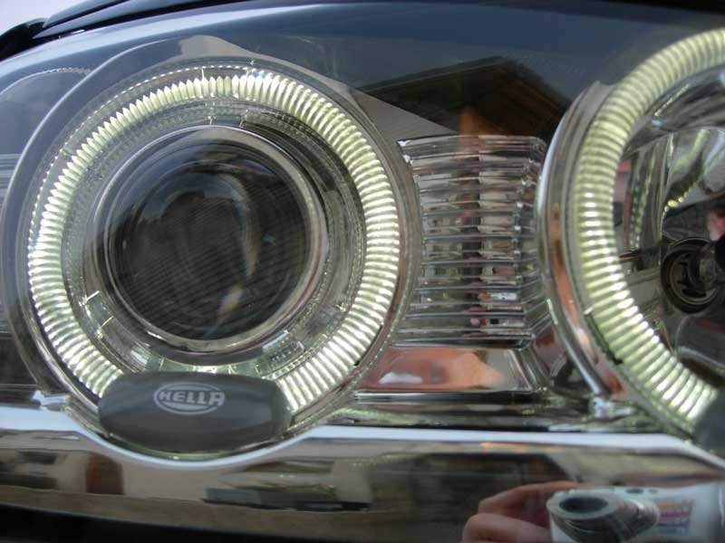

#1 Skrevet Juni 2, 2006 Kjøpte for over ett år siden et par Hella lykter til Golf 3. Slike med angeleyes..Golf 3 CELIS Upgrade heter de Disse angeleyes-ringene skal lyse hvitt, noe de også gjorde når jeg kjøpte de. Men, etter ca et halvt år så skiftet de gradvis farge fra hvitt til GRØNNT! Ikke likt på begge ringene, litt mer på den ene..tok en tur til Hellanor i Haugesund hvor jeg kjøpte lyktene og klagde. De forstod lite av hvorfor de hadde blitt slik og jeg fikk et sett med nye lykter. Trodde at det kunne være en produksjonsfeil og monterte nye lykter..så, etter ca et halvt år igjen er de nye lyktene blitt grønne også!! Skjønner ingenting, jeg..det skal da ikke være slik vel..? Lurer på om det er noen som har vært borti det samme eller noe lignende? Tenkte jeg skulle høre her før jeg går å klager igjen.. Kan vel ikke ha noe med bilen min å gjøre? Legge ved noen bilder. Kanskje ikke så godt å se, men på ene bildet hvor jeg har laget en ring så er det hvitt lys, slik som det skal være... Takknemlig for alle kommentarer og svar! 0 Del dette innlegget Lenke til innlegg Del på andre sider Flere delingsalternativer...
#2 Skrevet Juni 2, 2006 Ett bilde til 0 Del dette innlegget Lenke til innlegg Del på andre sider Flere delingsalternativer...
