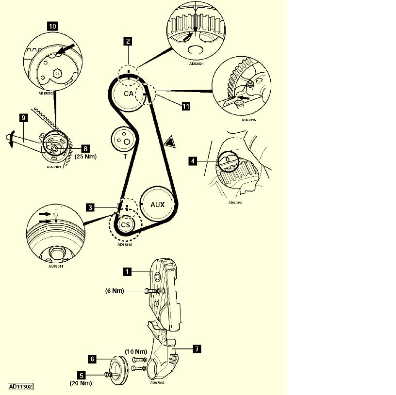

#3 Skrevet Juni 3, 2006 Her er i hvertfall tegning til ABK motor 115 hk: 0 Del dette innlegget Lenke til innlegg Del på andre sider Flere delingsalternativer...

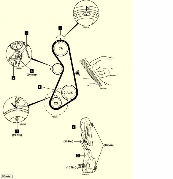

#4 Skrevet Juni 3, 2006 Og her til ACE motor 140 hk (automatisk stramming): 0 Del dette innlegget Lenke til innlegg Del på andre sider Flere delingsalternativer...
#5 Skrevet Juni 3, 2006 Det skal ikke være mye slakk. På min 2.2 20V T så skal du kunne vri reima 90 grader med tommel og pekefinger midt på det lange partiet. 0 Del dette innlegget Lenke til innlegg Del på andre sider Flere delingsalternativer...
#6 Skrevet Juni 3, 2006 okay, men hva med det strammehjulet mitt da. Den er jo koblet til en fjærbelastet sak, noe som tilsier at dette er automatisk stramming på denne motoren? Har iallefall justert den slik at den nå står med litt fjærbelastning. Eller er dette fjærssystemet bare for å ta bort de verste spenninger/slag? 0 Del dette innlegget Lenke til innlegg Del på andre sider Flere delingsalternativer...
