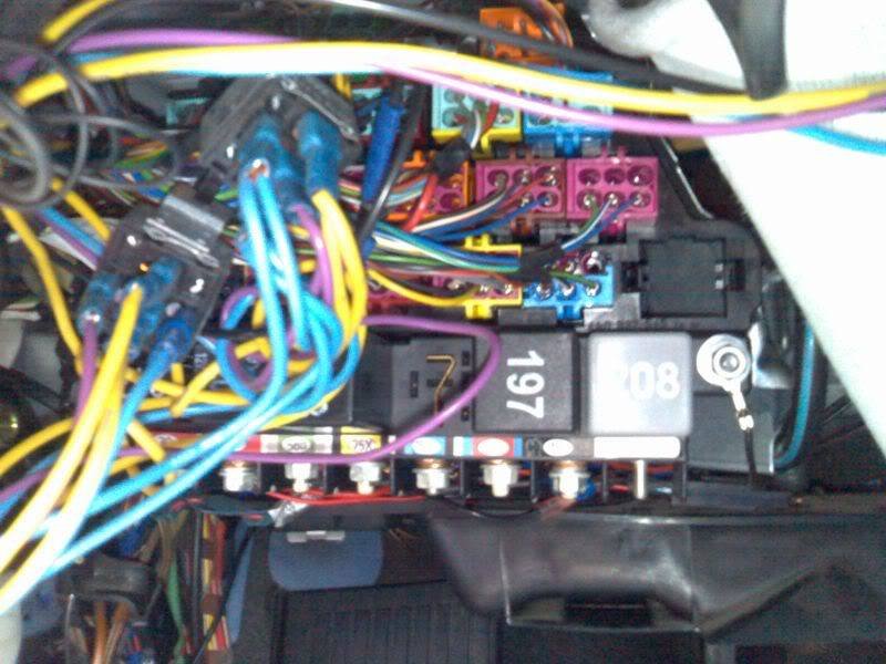

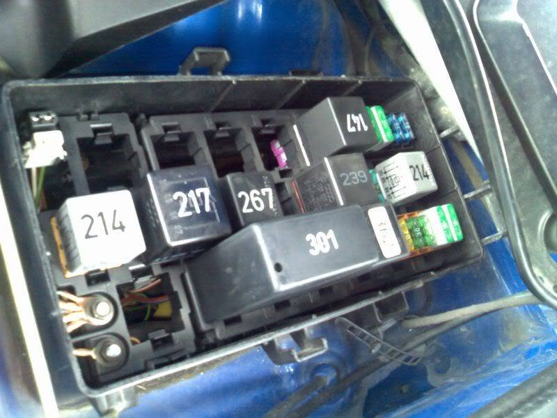

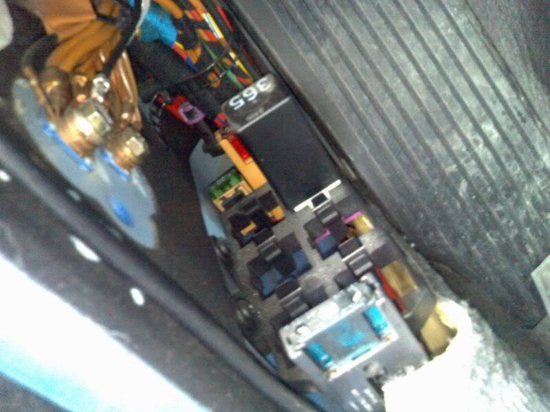

#1 Skrevet Juni 5, 2006 Tenkte jeg skulle sette inn rele for justerbart viskerintervall, men hvilket rele er det jeg skal bytte det ut med? Har ikke oversikt over hva som er hva, og heller ikke lyst til å nappe ut alle for å sjekke, da batteriet er tilkoblet (en del skruing grunnet varebil). Framme i motor: Inne under ratt: 0 Del dette innlegget Lenke til innlegg Del på andre sider Flere delingsalternativer...
#2 Skrevet Juni 5, 2006 Ta ut ett rele av gangen og se på sokkelen under for å finne det som er likt i kontaktene. Sett det første på plass før du tar ut nr.2 så roter du det ikke til. 0 Del dette innlegget Lenke til innlegg Del på andre sider Flere delingsalternativer...
#3 Skrevet Juni 5, 2006 Tenkte på den metoden, men hva med startsperre, alarm og evt. airbag? Ingen fare at batteriet er påkoblet? 0 Del dette innlegget Lenke til innlegg Del på andre sider Flere delingsalternativer...
#4 Skrevet Juni 5, 2006 Ingen fare forbundet med det, for de releene du ser der har ingenting med hverken startsperre eller airbag å gjøre. Så lenge du setter inn releet samme veien som det sto når du tok det ut, så er det ingen fare. 0 Del dette innlegget Lenke til innlegg Del på andre sider Flere delingsalternativer...
#5 Skrevet Juni 5, 2006 Har hadd ute alle da, et rele slo av radio, og ellers var det eneste med lik sokkel som visker-releet servotronic-releet? Har jeg rele andre plasser enn disse to? 0 Del dette innlegget Lenke til innlegg Del på andre sider Flere delingsalternativer...
#6 Skrevet Juni 5, 2006 Har hadd ute alle da, et rele slo av radio, og ellers var det eneste med lik sokkel som visker-releet servotronic-releet? Har jeg rele andre plasser enn disse to? Yepp. Det er en relestasjon bak oppbevaringsrommet under rattet. Der finner du visker-releet. Har du mange slike releer liggende? Er i så fall interessert i en handel 0 Del dette innlegget Lenke til innlegg Del på andre sider Flere delingsalternativer...
#7 Skrevet Juni 5, 2006 Releet henger på releplass nr.5 på ekstrareleplata. Jeg ser ikke helt hvor det nederste bildet ditt er (a-stolpen på førersida?), men plata til dette releet finner du bak dashbekledningen under rattet. 0 Del dette innlegget Lenke til innlegg Del på andre sider Flere delingsalternativer...
#8 Skrevet Juni 5, 2006 Har bare dette ene releet med intervall, har ellers et par-tre av de vanlige. Ut å pelle ned mer på bilen i morgen da. Bl.a. teste om den blir litt tyngre på rattet uten servotronic tilkoblet, synes den er noe lett nå.. Bilde to er ved a-stolpen ja. 0 Del dette innlegget Lenke til innlegg Del på andre sider Flere delingsalternativer...
