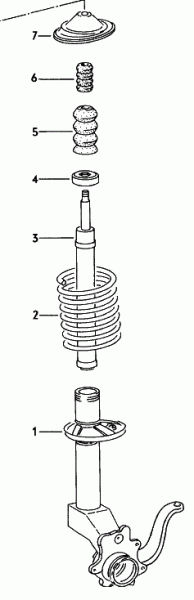

Se vedlagte bilder fra etka for forklaring:
1. Bilde er gammel type fjærbein 80\90q (Som sikkert du har, Bjørn-Tore)
2. Bilde er gamme type fjærbein 80\90q\coupe, disse er delte, men har ikke lenkearmer og stabstag
3. Bilde er 'nye' type fjærbein 80\90\Coupe, som er delte med stabstag bak og lenkearmer. Disse er også identiske på S2 Coupe, med unntak at det som allerede er nevt (5bolts nav, hjullagerhus, større festehull til hjullagerhus, tykkere stabstag bak?)

Men hvis jeg kjøper gewinde fra f.eks KW, må det være mulig å få det til så jeg får tilbake med hull til lenkarmer?
Må bare ha dette klart, går det an å bytte til de "nye" delte fjærbeina uten større mods?
Du har altså en coupe 20v med hele fjørbein?
Tror du må bytte det ytre drivleddet i tillegg. Dette fordi alle hele fjørbein har 75 mm hjullager, mens delte fjørbein til en 20v har 82 mm lager. Du kan ikke bytte til delte fjørbein fra en std 80 eller 90 for da vil ikke bremsene/skivene passe.
I tillegg må du bytte til 19 mm bærekule.
