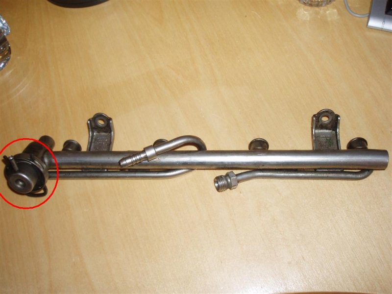

En annen ting, hvor sitter bensintrykksregulatoren på AEB motoren? (97)
Bensintrykksregulatoren sitter i enden av fuel railen.. i enden mot torpedoveggen.
