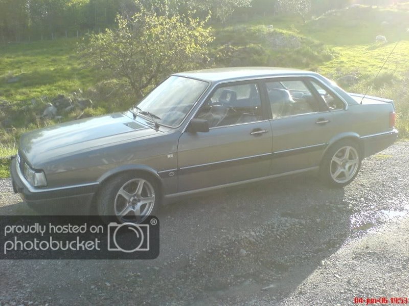

Er det noen som vet om det er mulig å sette inn en Audi 200 turbomaskin, eller en annen maskin med turbo i min Audi 90 1985 modell???????
Jeg har pr dags dato automat, kommer sikkert til å finne noe slikt igjen men i kombinasjon med turbo.
Hva skal til for å få noe slikt til og hva trenger jeg ev av deler?
Vennligst ikke svar med tåplige ting som masse tid, penger og kjøp ny bil...
Trenger noen konkrete svar.
På forhånd takk.
Det er i denne bilen dette skal på plass....
