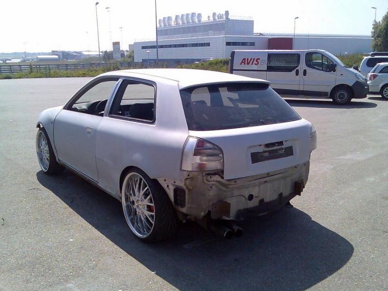

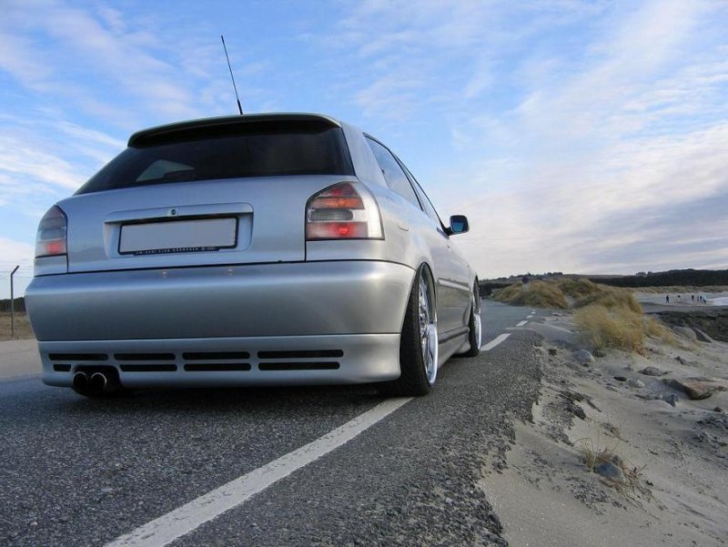

Slik så bilen ut før start:

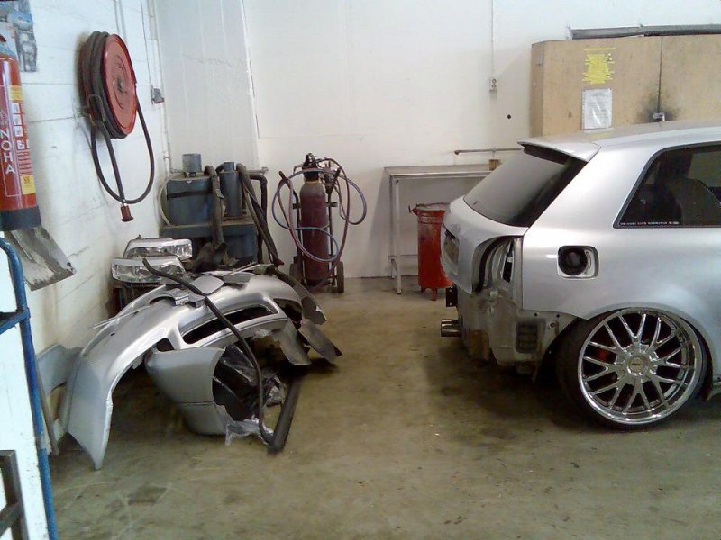

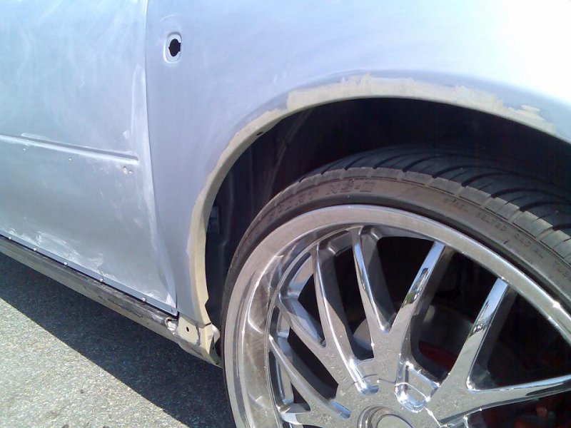

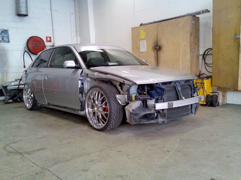

Har demontert det meste nå. Har tatt av skjermene for å slipe rusten på innsiden av hjulbuene skikkelig. Sidevinsuer foran og bak skal ut etter vannsliping. Den svart matte plata på B-stolpen skal lakkeres svart blank for å passe bedre til vinduene.
Slik ser det ut nå. Ble en god haug med deler bak bilen ja...

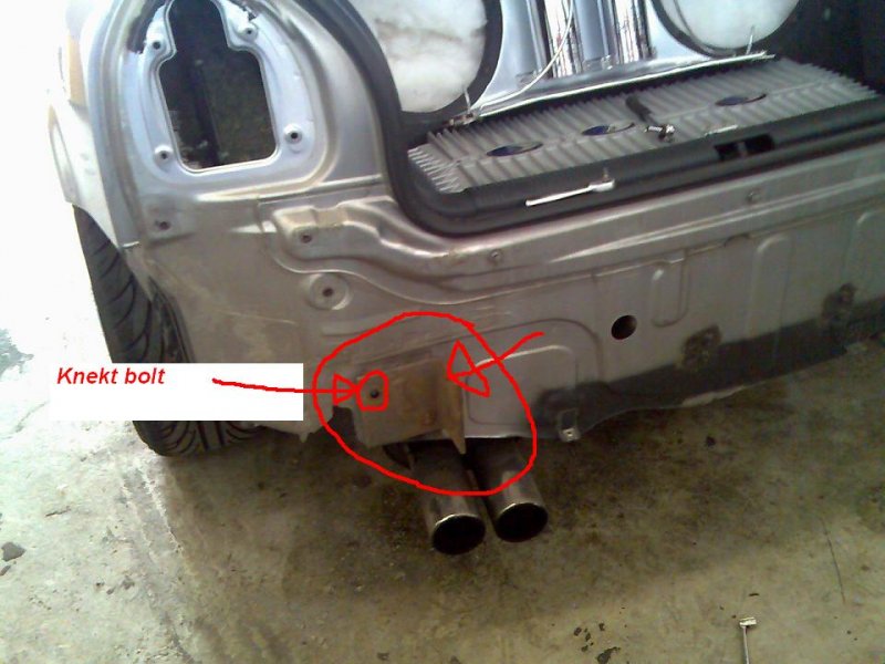

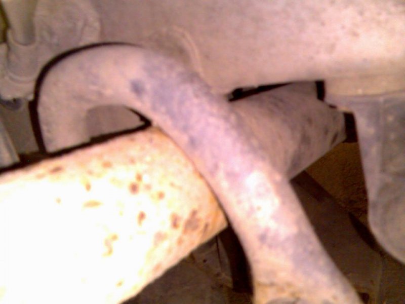

Noen som vet hva brakkettene på bildene er til? Har en mistanke om at det er rester etter henger feste. Skrudde av mutterene for å ta de av, men de satt fortsatt bom fast. Ga opp og skrudde på mutterene igjen, men da knakk jo selvfølgelig den ene bolten. Er vel ikke noe bærende dette?

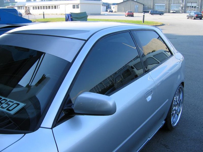

Jeg er litt usikker på hva jeg skal gjøre med speilene. Har fire valg:
-Kjøpe S3-speil
-Lakke alt sølv, inkludert det som er svart plast i dag
-Lakke det som er sølv sølv, og det som er svart plast svart blankt
-Ha det som det er
Kom gjerne med innspill på dette!
-Kjøpe S3-speil
-Ha det som det er
Hadde egentlig tenkt å kjøpe lite venstre speil fra England, men det finnes jo ikke!
Jeg hadde gått for alternativ 3 dvs det som er sølv idag blir fortsatt sølv og den svarte plasten blir svart blank. : rock :
Siden du har mørke ruter og hadde planer om å gjøre den matte lista på B-stolpen svart blank (smart trekk!), mener jeg det vil bli tøfft med svart blank i kontrast til sølv metallic.
Hva med å skaffe stort høyrespeil? :confused: Viktig at de er like store synes nå jeg. Men jeg har vel også litt angst for ting som ikke er symetrisk. :P
Enig i at de skulle vært symmetriske ja. Men så har jeg også litt lyst på S3 speil siden jeg har chrom felger. Da blir det jo to store i så fall. Hva med S3 med svart blank feste?
Du er en evig perfeksjonist, å det liker vi :tilber:
Ang. speil, synes jeg du skal gå får s3 speil iogmed felgene er chrome. Lykke til,(ps: har truffet de ett par ganger på vei til/fra jobb ved ikea, er bare å bøye seg i støvet for denne bilen)
Hvis det er S3 speil du har lyst på, så gå gjerne for det. Men syntes ideen med blanksvart feste hørtes så bra ut. Tror kontrasten vil funke så å si like bra mot alu-speilkapper (hvis det er det S3 har) som mot sølv lakkerte.
Skal du ha S3-speil uansett kan du jo bruke de gamle til å prøve ut med svart blank. Jeg ville prøvd!

Nå har du jo fått et bil-lass med fangere og smådeler da, så nå har du litt å kose deg med...
Foreløpig lakkerer jeg de gamle speilene i sølv og svart blank. Så får jeg se hvor mye cash som blir igjen når jeg er ferdig. Blir dyrt med alle småting. Mye lister og tjafs som må byttes...

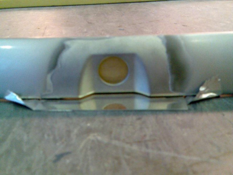

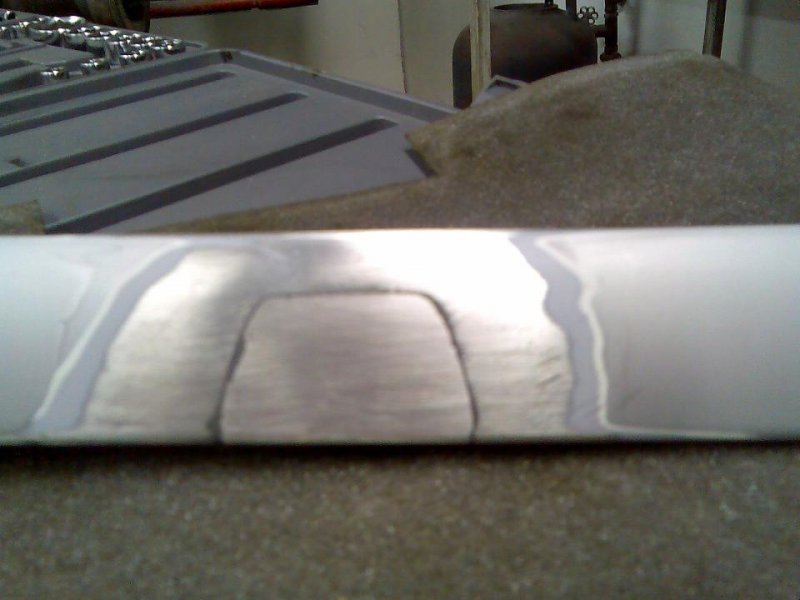

Skiltlist før og etter tinning. Tinnet festet ikke i metallet i lista, så det måtte jeg løsne og lime på igjen med epoxi lim...

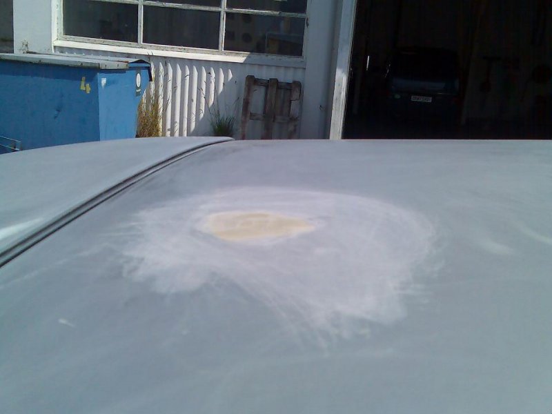

Antenne hullet i taket er limt igjen med karosserilim og stålplater. Stor takk til Morten!
Måtte også slipe ganske mye rust i skjermene foran. Har nok subbet mye her...

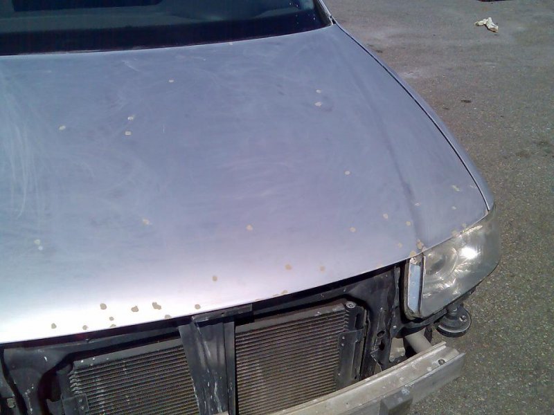

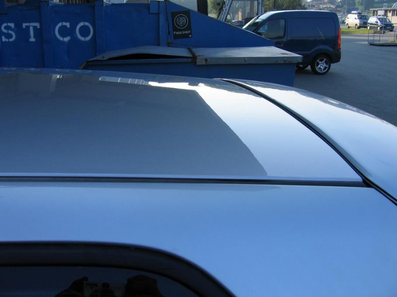

Panseret ser ut som det har fått "beige hunder" eller noe. Var mye steinsprut ja. Må nok ha et lag eller to med fyller.
Med skjermene av fikk jeg sjekket klaringene mellom hjul og fjærbein skikkelig med maks senk. Kunne ikke passet bedre det...

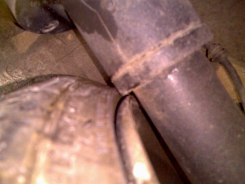

Mellom driv aksel og rammevange er det ca 3 mm klaring. Kan jo senke litt til, men ikke mye... Stabstaget tar ikke borti akslingen, så det må være byttet.

Nå har jeg fått igjen litt av delene. Har fått på dørhåndtak og speil og sidevinduer. Synes det ble bra med svart blankt på det som var matt. Fjerningen av antennen ble også bra.
