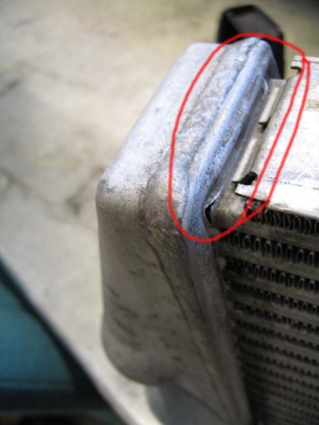

#1 Skrevet Juni 28, 2006 Etter ei mislykket helg på Sommertreff ACR 9-11 Juni,der jeg først ble plaget med en trykkslange som hoppet av. Og når den endelig satt fast så revnet ene intercooleren!! Fikk kjørt den hjem, og igår kveld kom den nye rs4 intercooleren fra USA. På Møller skulle de ha 9134 kr pr stk!!!! Men etter demontering idag så finner jeg faktisk ut at begge er revnet på samme plassene. Dette er jo RS4 intercoolere,i hel aluminium.Altså ingen plastic "galver".....Og de er jo ikke revnet i en sveisesøm eller i selve "galvene",men akkurat på de to ytterste registrene,helt øverst og helt nederst,på innsiden og utsiden,se bilde..... Jeg lader ca 1,45-1,50 Bar og det skal de takle i massevis....Forsprang i teknikk!! Ha,jammen...... Blir en tur bort på Møller imorgen tidlig,men vi alle er vel kjent med den fantastiske kundeforståelsen til Møller..... Aaaaarggghhh...Kjenne jeg blir litt forbannet... Noen andre som har klart noe lignende? Stian. 0 Del dette innlegget Lenke til innlegg Del på andre sider Flere delingsalternativer...

#3 Skrevet Juni 29, 2006 Da har jeg vert på Vw-Audi,men riktig mann var på ferie så jeg skal prøve igjen på Mandag. Legger ved noen bilder av intercoolerene; 0 Del dette innlegget Lenke til innlegg Del på andre sider Flere delingsalternativer...

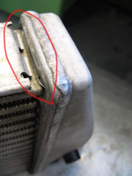

#4 Skrevet Juni 29, 2006 Ett til; 0 Del dette innlegget Lenke til innlegg Del på andre sider Flere delingsalternativer...
#5 Skrevet Juni 29, 2006 Her er ett bilde av den nye. De gamle ser ut til å være "presset" ut slik at den distansen har blitt større og tilslutt har registrene gitt etter!! Men hva som har forårsaket det heile......Forlsag mottas med takk.... De røde linjene skal prøve å illustrere hvordan linjene på de gamle coolerne går..... Skal ta ett ordentlig bilde av det etterhvert..... 0 Del dette innlegget Lenke til innlegg Del på andre sider Flere delingsalternativer...
#6 Skrevet Juni 29, 2006 Dette har ikke noe med trykket innenfra ihvertfall. Ser ut som ett vanlig tretthetsbrudd...kanskje pga spenninger etter sveisen eller ved montering? 0 Del dette innlegget Lenke til innlegg Del på andre sider Flere delingsalternativer...
#7 Skrevet Juni 29, 2006 Nei,det er ikke trykket innenifra,det er helt sikkert. Det som er rart,er at det ser ut som om noe\noen har dratt intercooler "galvene" fra selve registeret...... Skal ta ett bilde som illustrere det imorgen....Og det er ganske fantastisk,for det er ganske tykk aluminium i "galvene" mens registeret har tynne vegger.......Og trykket innenifra klarer ikke det.... Men igjen,så er intercoolerne kun hengt opp i en brakket med de to "tappene",slik at intercoolerene kan bevege seg litt til alle sider....Veldig rart spør du meg... 0 Del dette innlegget Lenke til innlegg Del på andre sider Flere delingsalternativer...
#8 Skrevet Juli 1, 2006 Her er den gammle intercooleren til venstre og ny til høyre. Dim A er 1cm lengre enn dim B. Dette har ført til at registeret er blitt for "kort" og dermed har revnet... Dim C er ikke fullt så mye strekt men er ca 5 mm lengre enn dim D,så her har også registret måtte slippe..... Samme er skjedd på den andre... Veldig rart spør du meg...Det er i teorien ingen krefter som skal påvirke intercoolerene i denne retning.... 0 Del dette innlegget Lenke til innlegg Del på andre sider Flere delingsalternativer...
