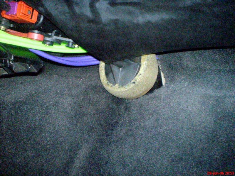

#1 Skrevet Juni 29, 2006 Støvsugde bilen i sted og så/kjente at gulvteppet var vått,det er kun på passasjersiden.Skrudde ut hanskrommet og fant ut hvor vannet kommer i fra.Den gule skumgummi saken er helt våt.. Feilen er da? 0 Del dette innlegget Lenke til innlegg Del på andre sider Flere delingsalternativer...

#9 Skrevet Juni 30, 2006 Hmm,da har jeg tatt ut vifta,men det eneste jeg ser da er ett stort luftehull ned i mot gulvet rett inni der og registeret/ser ut som IC til venstre.Jeg kommer jo ikke bak den? Er bak registeret det lekker da i så fall,er jo på det rørt som går inn i torpedoveggen/gulvet det lekker i fra.Tenker da på bildet som jeg la ved over her. 0 Del dette innlegget Lenke til innlegg Del på andre sider Flere delingsalternativer...
#10 Skrevet Juni 30, 2006 Hmmm....jeg som liksom var så sikker...Er det noe fukt inni der nå da. Er mulig du MÅ ta det utenfra, men det er som regel veldig vanskelig å se slangen/komme til ute i motorrommet/torpedoveggen. Minker ikke kjølevann på bilen din vel? Evt. kan du prøve å helle vann rundt ramma til pollenfilteret oppe i vannkassa. Kan også være der det er en lekasje. Lettest da å få en person til å helle vann rundt omkring ramma og kikke inn i varmeapparat huset selv. Kanskje du også kan prøve å helle vann inn i varmeapparathuset gjennom hullet til vifta og se om det blir liggende der, eller renner ut slik det skal. Utover dette er jeg redd jeg ikke har flere forslag. 0 Del dette innlegget Lenke til innlegg Del på andre sider Flere delingsalternativer...
#11 Skrevet Juni 30, 2006 Hmmm....jeg som liksom var så sikker...Er det noe fukt inni der nå da. Er mulig du MÅ ta det utenfra, men det er som regel veldig vanskelig å se slangen/komme til ute i motorrommet/torpedoveggen. Minker ikke kjølevann på bilen din vel? Evt. kan du prøve å helle vann rundt ramma til pollenfilteret oppe i vannkassa. Kan også være der det er en lekasje. Lettest da å få en person til å helle vann rundt omkring ramma og kikke inn i varmeapparat huset selv. Kanskje du også kan prøve å helle vann inn i varmeapparathuset gjennom hullet til vifta og se om det blir liggende der, eller renner ut slik det skal. Utover dette er jeg redd jeg ikke har flere forslag. Er ikke noe fukt inni der nå nei,bilen er ikke brukt siden i går. Kjølevannet minker bittelitt men det er ikke mye,har en liten lekkasje på oljekjøren.Noen rosa krystaller rundt innløpet eller utløpet.Og det har ikke vært bløtt inni bilen der før den siste uka i så fall. Når jeg luktet på vannet var det kun rent vann oxo,luktet ikke kjøleveske av det så kan umulig være registeret mitt som er lekk heller.. Det kan altså komme inn vann fra der pollenfilteret/coupefilteret sitter hvis man vasker/regner altså? 0 Del dette innlegget Lenke til innlegg Del på andre sider Flere delingsalternativer...
