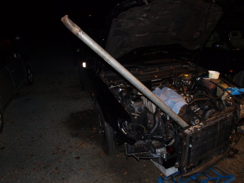

Det var jo en genial metode, men det virker litt "vågalt"... er dette en vanlig måte å gjøre det på?
Jeg vet ikke om dette er en vanlig metode, men den fungerer iallefall 100%.
Skruen løsner med en gang. Pass på at ikke bilen starter, da sliter du litt, he he.
Må jo være sikker på retningen på veiva da, men det er jo lett å sjekke først. (Er vel standard med-urs på alle men, bare for å sjekke).
PS: Du har _null_ kontroll på om bolten går rundt eller skiva løsner, dessuten kan du få noe heltfor jæ.. moment på veiva på denne måten hvis bolten har satt seg..
Tøft, men svært risikabelt, mao.
Man kjører jo bare starteren on/off for å gi den et "kick", og med en passe lang arm til pipa, funker det bra. Blir jo mye makt på veiva med lange rør og slegger også. Bare å prøve en gang, for så å prøve med håndmakt etterpå.
Det får jo bli opp til enhver om de vil ta sjangsen på denne metoden da.;)
Når det gjelder å løsne skruen på veiva, gikk det på 2 sekunder, he he.
Jeg satt pipa på skruen, la armen mot vangen, og kjørte starteren et sekund.
Vips, så var den løs.

No skal eg ikkje ta motet fra deg, men slik såg det ut når eg hadde demontert alt:
[ATTACH]48805[/ATTACH]
Problemet var å løyse reimhjulet som sitter på veivakslingen. Dette er teita med 450Nm, og med rust i tillegg var det ikkje snakk om å bruke hverken muttertrekker eller lang arm på nøkkelen. Clutchen slura.
Øks, kraftpipe, og god gamaldags rå makt vart løysinga.
Men for å få plass til å slå, måtte mykje demonterast.
