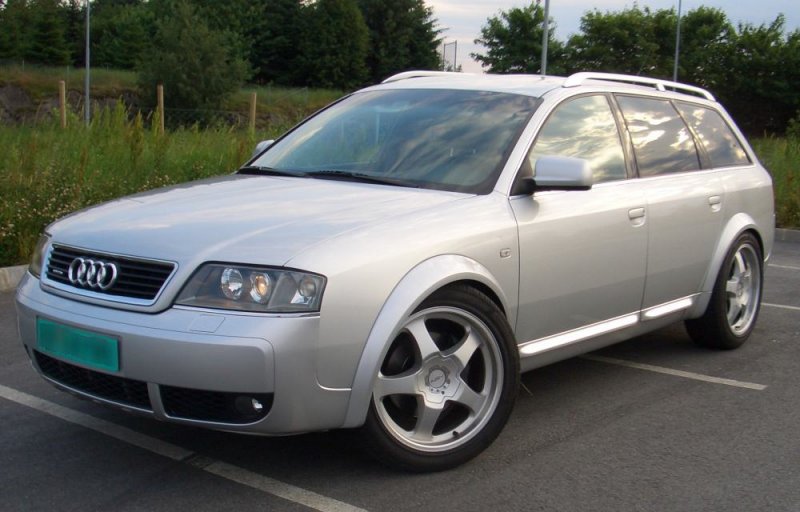

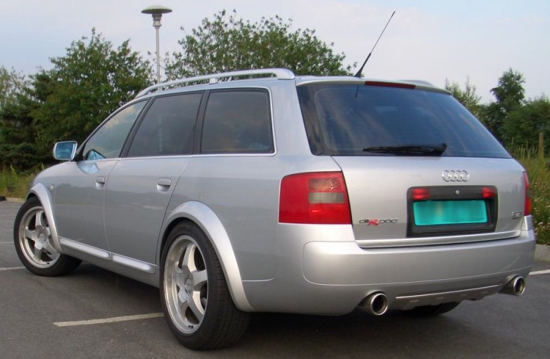

#17 Skrevet Juli 5, 2006 Senket min med VAG-COM med 20mm over alt. Kjører alltid i manuell modus på nivå 1 på veien og 2-4 offroad 0 Del dette innlegget Lenke til innlegg Del på andre sider Flere delingsalternativer...
