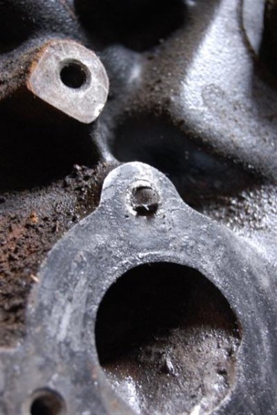

har en god del 1.8 blokker stående.. så om disse kunne brukes, så er det en lettere utvei enn det som er idag (brekt skrue ved vannpumpe)
grunnen til at jeg spør om dette er simpel.. sjekk bilder under
Den der borrer du lett ut da.
Blokkene er ikke like, med tanke på innmat. 16v er mye grovere, for å takle mer hester, enn 8v innmaten.
Men om du flytter over ALT så skal det ikke være noe problem.
Ang. den skrua, så ser det jo ut som om du kan få lagt en skrutrekker mot den tappen, og banke den ut på gjengene..?? eller??
Prøvd å bruke varme?? propanbrenner f.eks
Tror ærlig talt du ikke trenger den skrua heller... :)
Bare legge litt loctite på oringen når du monterer det så blir det jo tett ;)
nei! :) det gjør man ikke :) har fått borra skruen.. og satte inn grispikk.. den brakk den :) så er ikke mulig å borre!
vil helst ha alle 4 festene..
men hvis alt kan flyttes over fra 16v'n, så gjør jeg det :)
dvs, jeg flytter veiv og råder og stempler og alt anna som er inni der over til en vanlig 1.8 blokk :)
