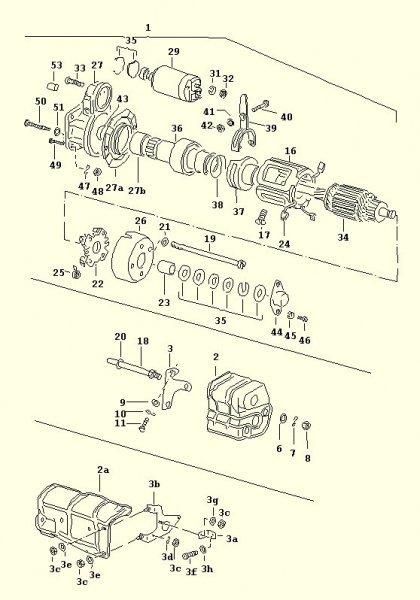

Ps du har vel ikke et slikt bilde fra starteren på en
kr motor også:)
Har pelt ifra hverandre starter'n og rensa den.
Den så ikke pen ut innv. og den ene børsten
var mye mer slitt enn de andre, men ikke mer enn
den burde gjøre jobben.
Har pussa vekk rust o.l. fra kontakt flater og andre
flater.
Så en får se om det hjelper, men spørs om releet ikke
har takket for seg? :(

Har men ikke 16V starter....
Funka når jeg satt det sammen igjen:D
Så får se hvor lenge det varer:rolleyes:
Opprinnelig postet av Rudi Sand
Er det noen særlig forskjell da?
Når jeg ser i boken, ser jeg ikke på en 16v
motor, men starteren ser helt lik ut.
