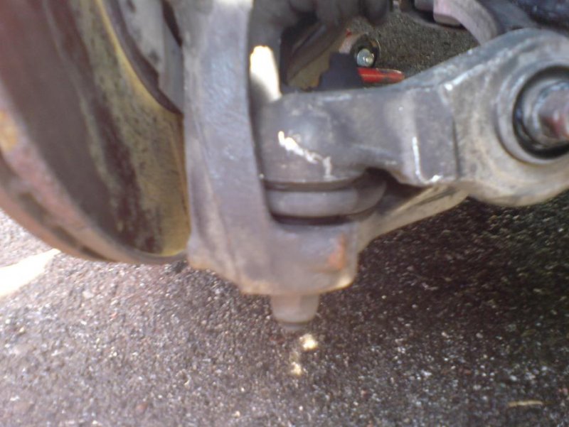

#8 Skrevet Juli 25, 2006 låner denne tråden da jeg har fått problemer med å få av den fremre nedre armen.. store bolten under bilen og bolten til demperen gikk lett av men denne jæ*** som jeg har tatt bilde av er faen meg umulig! er det noe triks på denne? (har selvfølgelig tatt av mutteren) 0 Del dette innlegget Lenke til innlegg Del på andre sider Flere delingsalternativer...

#10 Skrevet Juli 25, 2006 hei.. ble litt plaget med dette leddet jeg åsså.. husk å ha bilen jekket opp på hver side, da stabilisator staget blir i spenn om du ikke gjør det.. vet ikke helt hva verktøyet jeg kjøpte het, men jeg kaller det for en "kjeft" man trer den inn mellom kula å bolten.. så skrur du til, ikke for hard.. så slår man på "kjeften" til det *SMELLER* av.. 0 Del dette innlegget Lenke til innlegg Del på andre sider Flere delingsalternativer...
#11 Skrevet Juli 26, 2006 Den bolten på bildet sitter i kon så du må løsne mutter og sette mutter på tuppen av bolten og kline til med en kraftig hammer til den gir seg... 0 Del dette innlegget Lenke til innlegg Del på andre sider Flere delingsalternativer...
#12 Skrevet Juli 26, 2006 stemmer det.. men av og til, så sitter den så godt i konen at den nesten er umulig å få løs uten verktøy for å tvinge dn av;) har nettopp byttet alle 8 leddene 0 Del dette innlegget Lenke til innlegg Del på andre sider Flere delingsalternativer...
#13 Skrevet Juli 26, 2006 Den bolten på bildet sitter i kon så du må løsne mutter og sette mutter på tuppen av bolten og kline til med en kraftig hammer til den gir seg... akkurat det jeg gjorde.... endte med at gjengene rett og slett ble borte! MEN, jeg hadde ikke løftet bilen på andre siden, men løsnet den lille linken eller hva sen kalles.. hvordan er det å få på plass den nye? Bare å sette den på plass å skru til med riktig moment? 0 Del dette innlegget Lenke til innlegg Del på andre sider Flere delingsalternativer...
