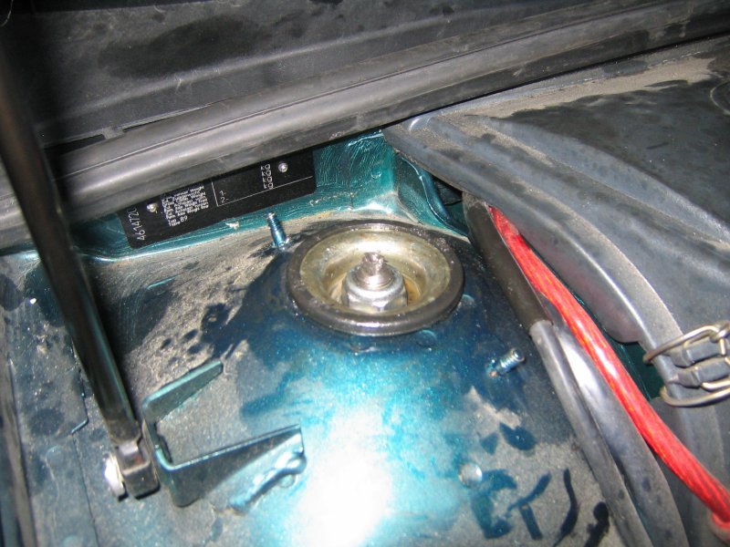

Har begynt på prosjektet med å bytte dempere og fjærer.. Har klemt sammen den ene fjæra fremme og skal løsne mutteren på toppen av demperen. På denne kan man ikke bruke umbrako til å holde igjen, men er en tapp som skal holdes igjen (bilde). Har prøvd med skiftenøkkel, men virker som den sitter godt og bare glipper taket. noen som har vært borti dette og har noen lure ideer? : klø :
Biltema har sett som går rett ned på disse "tappene" slik at du kan holde igjen.....Men det er vel litt feil tid på døgnet for det nå: rolleyes
OK! da får jeg ta turen dit i morgen tidlig.. takk for tipset :)

Ok. var det jeg var litt usikker på. men skader jo ikke;) har vært på biltema å kjøpt spesialverktøy til å løsne demperen i toppen, men skal det brukes på mutteren i motorrommet eller ved fjærbenslagret? For jeg får ikke løsnet den mutteren i motorrommet fordi jeg ikke får holdt igjen den tappen på demperen (bilde forige side). Prøver med som sagt med skiftenøkkel, men glipper bare taket og er redd for å ødelegge tappen.. ingen som har vært borti dette?
