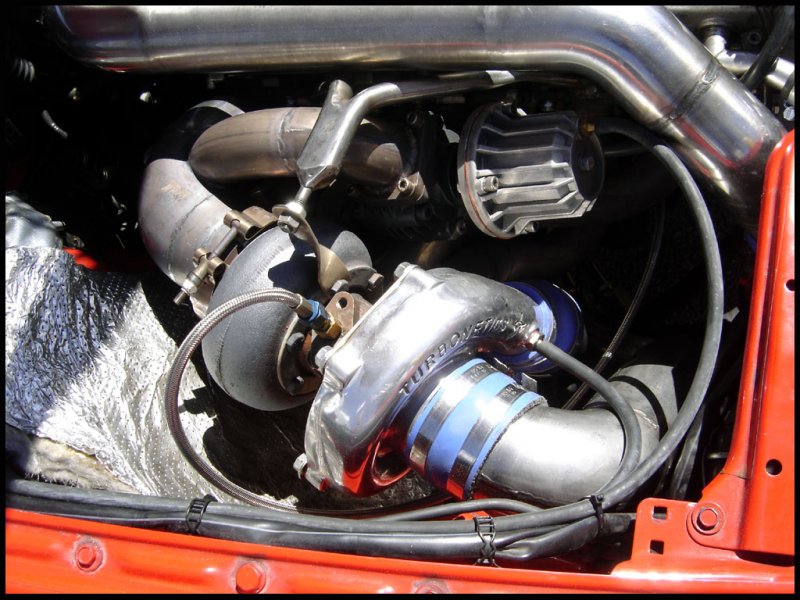

#6 Skrevet Juli 15, 2006 Spørsmål: kan det tenkes at derfor grenrørene sprekker er fordi turboen ikke har noe støtte orginalt, altså en lenkarm å "henge" i (som man ofte observerer på mange grommere ettermarkeds motorer) som da holder igjen litt vekt når grenrøret blir på det varmeste og har større sjangse for å bøye seg )pga vekta) og danne sprekker når det er varmt og at det ikke er noe som holder det igjen/støtter det opp? -stresser materialet da på en måte.. Er klar over at det kommer mye ann på materialets kvalitet også og hva det er etterbehandlet med (feks keramikk coating). Over en lengre periode ved høy varmeutvikling vil det jo bli som en smi-prosess omtret, at man varmer det opp om og om igjen, og tyngden gjør at det siger litt og litt for hver gang hvor det da resulterer i sprekk dannelser tilslutt. Kan dette være en teori? Uansett så skal jeg kjøre en slik løsning selv da jeg har litt troen på det, men er som ikke noen ekspert akkuratt. Syn mottaes med glede ..tenker da på lignende løsning, en uavhengig støtte-arm for turboen: 0 Del dette innlegget Lenke til innlegg Del på andre sider Flere delingsalternativer...
#7 Skrevet Juli 15, 2006 Tanken din er alldeles utmerket, men gjelder nok ikke disse manifoldene.. Gjerlder dog mye på grenrør, der turbo står fort 20cm unna toppen.. dette blir jo svært tungt..! Såvidt meg kjent, sprekker manifoldene pga punktvarme ved høy eksos temp, da rørene/kanalene i manifolden ikke treffer "medstrøms" men desverre for "rett imot" en annen vegg.. (merkelig forklaring, men men) Pass på å kjør med litt fet blanding, så lever de nok vesentlig lengre! 0 Del dette innlegget Lenke til innlegg Del på andre sider Flere delingsalternativer...
