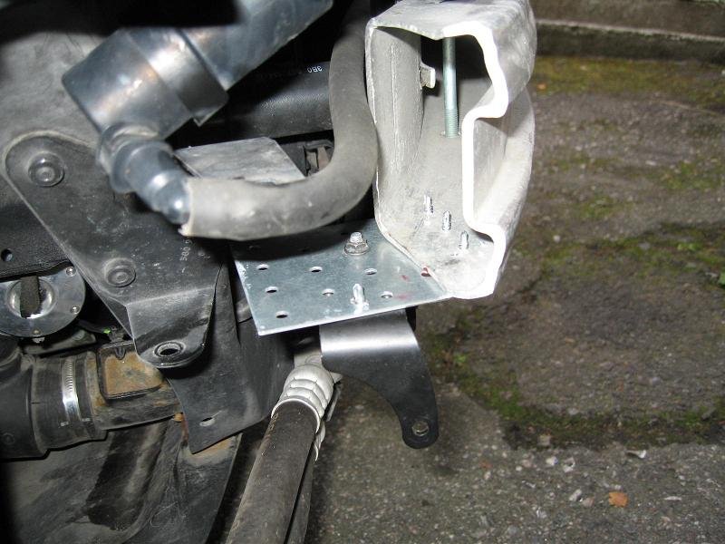

#9 Skrevet August 8, 2006 Da har jeg fått tilbake kameraet, så slenger ut litt bilder.. Bestemte meg for å bruke Hella Micro DE lysa, både fordi det er god kvalitet og de ser bra ut. Det var ikke å oppdrive adapter, så jeg tilpassa bare litt. Håper dette hjelper 0 Del dette innlegget Lenke til innlegg Del på andre sider Flere delingsalternativer...
#10 Skrevet August 8, 2006 fler bilder 0 Del dette innlegget Lenke til innlegg Del på andre sider Flere delingsalternativer...
#11 Skrevet August 8, 2006 siste.. fler bilder kan sendes på mail om ønskelig. 0 Del dette innlegget Lenke til innlegg Del på andre sider Flere delingsalternativer...
#12 Skrevet August 8, 2006 siste..fler bilder kan sendes på mail om ønskelig. gjorde det på akkurat samme måte på min:) 0 Del dette innlegget Lenke til innlegg Del på andre sider Flere delingsalternativer...

#16 Skrevet August 9, 2006 Jeg la opp alt på nytt, og det var dette som tok tid.. Jordinga på selve lysa tok jeg mot et godt ledende område i chassis, mens jeg brukte en "strømtyv" på parklys kabelen..La opp alt pent med sprips og spripsholdere. ved å kople det slik, vil lysa skru seg av samtidig med tenninga, og du kan bruka lysa i alle 3 bryterstillene Det er forresten også krav om en egen bryter som bryter alt, uansett bryterstille..fikk vite dette med Hellanor. Koblingsskrema kan sendes. 0 Del dette innlegget Lenke til innlegg Del på andre sider Flere delingsalternativer...
