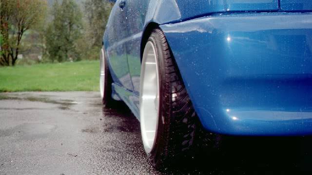

#7 Skrevet Juli 24, 2006 Går for 8x16 og 195/40-16 Frode har du ikke et bilda av bilen til david...... PS. jeg fant et bilde her..... 0 Del dette innlegget Lenke til innlegg Del på andre sider Flere delingsalternativer...
