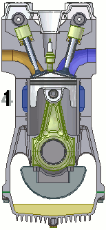

#5 Skrevet Juli 18, 2006 Jeg har grublet litt, og kommet frem til at det går jo an å lefle litt med innstillingene på banen. Stille den på 0 grader for deretter å øke "fortenninga" for å oppnå kjappere fylling og tømming. Dette burde gi bedre aks: klø : Illustasjonsbilde av twincam 0 Del dette innlegget Lenke til innlegg Del på andre sider Flere delingsalternativer...
