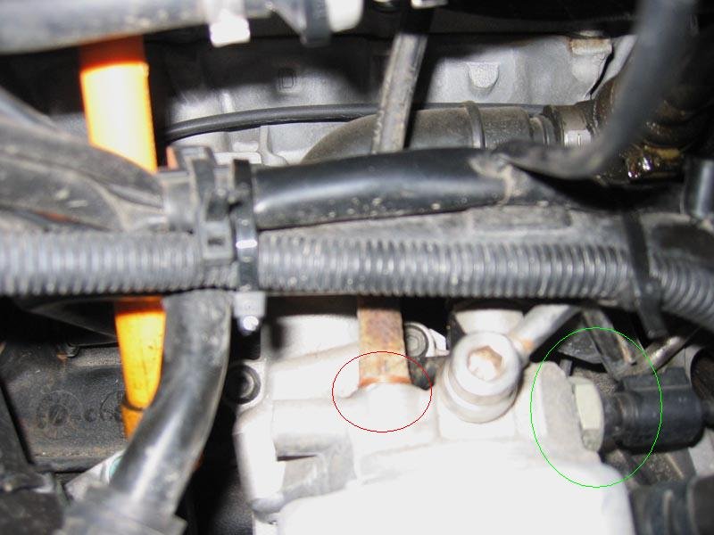

#1 Skrevet Juli 20, 2006 Sjekka litt i dag på bilen min korleis det er å få montert giver for måling av oljetrykk. Det viste seg at ein ikkje treng noko T-stykke for å kobla til ekstra oljetrykksmåling. Oppe på huset der oljetrykksbrytaren er montert er den ein umbrako plugg som kan benyttast. Den har samme gjenger som bla. bremseslagane til Audi. Kobla meg til med ein monometer og ein bremseslange berre for å sjekka kva oljetrykk eg hadde. Grøn ring: original trykkbryter. Rød ring: bremseslange som eg kobla til manoneter. 0 Del dette innlegget Lenke til innlegg Del på andre sider Flere delingsalternativer...
#2 Skrevet Januar 11, 2008 Noen som vet om denne umbrakopluggen finnes på 1,8T AEB og? Skulle hatt meg en oljetrykksmåler selv, for er bekymret for at tikkingen min skyldes lavt oljetrykk. Hvis jeg kjøper meg en måler, hva annet trenger jeg? 0 Del dette innlegget Lenke til innlegg Del på andre sider Flere delingsalternativer...
#3 Skrevet Januar 11, 2008 Noen som vet om denne umbrakopluggen finnes på 1,8T AEB og?Skulle hatt meg en oljetrykksmåler selv, for er bekymret for at tikkingen min skyldes lavt oljetrykk. Hvis jeg kjøper meg en måler, hva annet trenger jeg? Skru vekk ekspansjonstanken ( vanntanken ) og se etter. Filterhuset/holderen er rett under den. Husker desverre ikke 100% men tror den har det. 0 Del dette innlegget Lenke til innlegg Del på andre sider Flere delingsalternativer...
