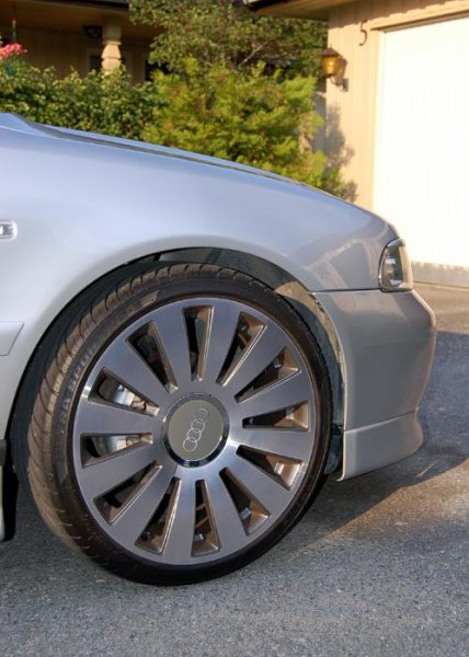

#11 Skrevet August 2, 2006 Jeg bruker Hammerite i Sølv på mine kalippere,renser du de godt før du tar på Hammerit`n holder det og ta på hver sommer. Mine er like fine etter 1 år. Brukte også sølv hammermite på mine.Og kan stå å spyle direkte med høytrykk uten at det flasser. Sitter som støpt. 0 Del dette innlegget Lenke til innlegg Del på andre sider Flere delingsalternativer...

#13 Skrevet August 2, 2006 Brukte også sølv hammermite på mine.Og kan stå å spyle direkte med høytrykk uten at det flasser. Sitter som støpt. Se der, ja. Slik farge har jeg lyst på på min. Hammerite taklet 80 grader, holder det både på caliptere og tromler..? Hva er det som kan skje om det overstiger 80?`Tar det fyr eller smelter det eller hva..? 0 Del dette innlegget Lenke til innlegg Del på andre sider Flere delingsalternativer...
