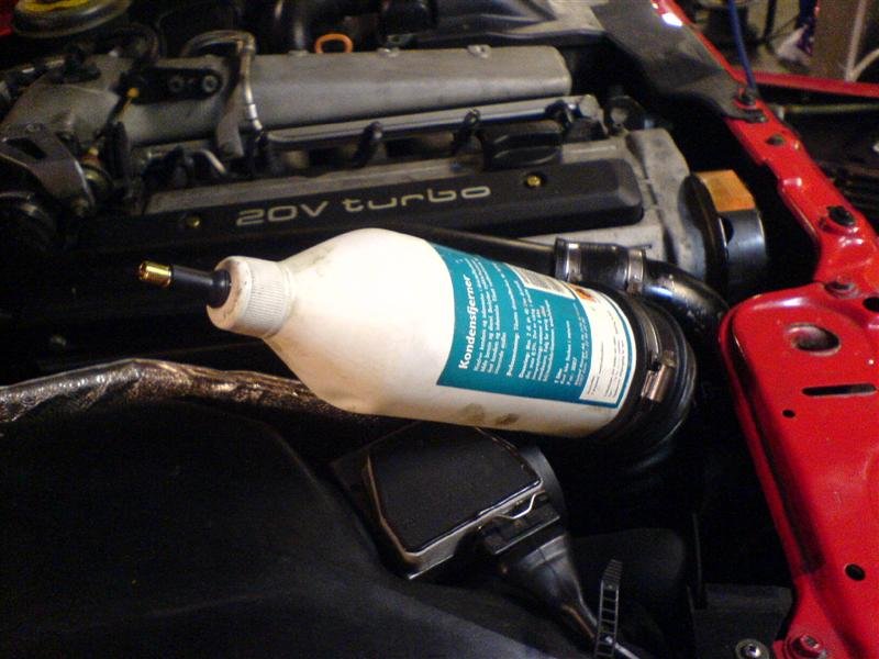

#4 Skrevet Juli 14, 2008 Angående selve målingen er vel den beste løsningen jeg vet om å sette en 1 1/2-litersflaske der bunnen er kuttet vekk der LMM skal stå, og sette en bilventil i korken. Så er det bare å sette på omtrent det samme trykket man forventer å ha i systemet til vanlig, og høre om det lekker noe sted.. 0 Del dette innlegget Lenke til innlegg Del på andre sider Flere delingsalternativer...

#7 Skrevet Juli 14, 2008 Flaske med bilventil funker fint! Brukte dette på en S2, og fant lekasjen.. Så lenge gasspjeldet er lukket går dette bra.. Kondensfjerner flaske passer perfekt.. 0 Del dette innlegget Lenke til innlegg Del på andre sider Flere delingsalternativer...
