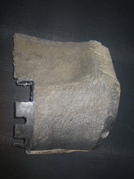

#1 Skrevet August 11, 2006 Med fullastet bil i røfft terreng greide jeg å rive av en plastdel bak på kanalen til min S4. Ser ut til at det er noen festepinner av noe slag som er knekt også, men finner ikke noen bilder eller beskrivelse i Bently manualen for hvordan dette skal fikses. Så var det denne guggen som beskytter plasten, hva kan benyttes her og hvor får man tak i det? Noen som har peiling? 0 Del dette innlegget Lenke til innlegg Del på andre sider Flere delingsalternativer...
#2 Skrevet August 11, 2006 Denne mangler jeg også sånn halvveis på en side, men har ikke funnet at det selges som løs del, finner du en løsning si ifra! 0 Del dette innlegget Lenke til innlegg Del på andre sider Flere delingsalternativer...
#3 Skrevet August 11, 2006 Først gjør du rent så fester du med sicaflex, gjerne sort. Du får denne biten aldri av igjen! 0 Del dette innlegget Lenke til innlegg Del på andre sider Flere delingsalternativer...
#4 Skrevet August 11, 2006 Først gjør du rent så fester du med sicaflex, gjerne sort. Du får denne biten aldri av igjen! Støtter denne. 0 Del dette innlegget Lenke til innlegg Del på andre sider Flere delingsalternativer...

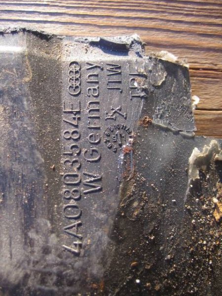

#5 Skrevet August 11, 2006 Før du kliner på den, står det et delenr inni den? 0 Del dette innlegget Lenke til innlegg Del på andre sider Flere delingsalternativer...
#6 Skrevet August 11, 2006 Styrbord side bak, har ikke sjekket om den lar seg skaffe, eller pris, da jeg kan bruke den om igjen med sicaflex metoden. Men vet ikke hvor man får kjøpt den gugga som ligger utenpå dersom man setter inn en ny del. Noen som vet? PS. Hvor er det greit å få tak i sicaflex? mvh, Johan 0 Del dette innlegget Lenke til innlegg Del på andre sider Flere delingsalternativer...
#7 Skrevet August 11, 2006 I delekatalogen dukker følgende opp når jeg punsher inn: 4A0 803 584 E - Stone Guard. Sicaflex får du på store tuber hos Mekonomen etc. 0 Del dette innlegget Lenke til innlegg Del på andre sider Flere delingsalternativer...
#8 Skrevet August 12, 2006 Takk gutter, så fint Den gørra utenpå, er ikke det Tectyl? "Langvarig understellsbehandling" el. noe sånt tror jeg VAG kaller det. 0 Del dette innlegget Lenke til innlegg Del på andre sider Flere delingsalternativer...
#9 Skrevet August 12, 2006 Tectyl jo, får kjøpt det på alle bilrekvisita sjapper med respekt for seg sjøl! Eller Bodyskyts, understellsmasse m.m Kjært barn har mange navn. 0 Del dette innlegget Lenke til innlegg Del på andre sider Flere delingsalternativer...
