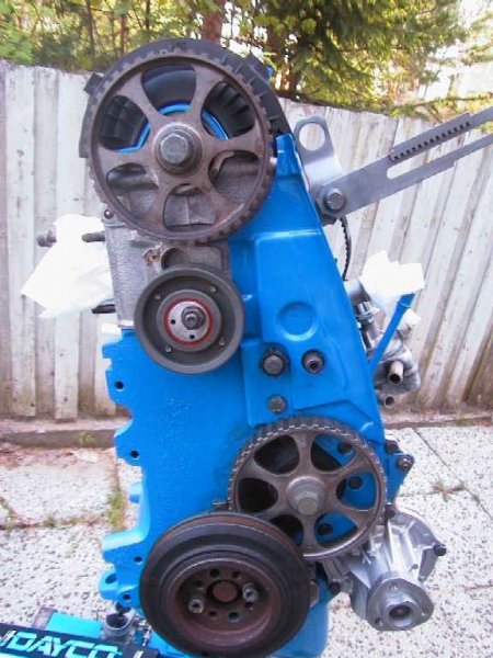

Holder på å montere regreima på motoren, men instruksen i haynes boka var ikke helt å forstå seg på.
skjønner at timing merke på veiva skal matche merke på tenningshjulet men hvor skal merke på kamdrevet stå?
skal det på toppen? finner ikke noe merke som det skal matche.
Testet litt forsiktig med da slår stempel og ventil sammen :(
sylinder 1 er på topp!!
Lenge siden jeg gjorde dette her nå, men mener å huske at det står et merke i toppen...rett ut til høyre for bolten omtrent.
Hvilken motor var det igjen?
Hvilken topp?
Mener det står et merke på baksiden på kamdrevet som skal ligge plant med toppen på venstre side sett forfra. I tillegg skal merket på kilereimskiva på veiva stå rett overfor merket på drevet til fordeleren. Da skal alt være rett.

Stempel og ventil treffer hverandre på en 8V????
hmmm.... rare greier... åssen 8V er dette?
Har merket av hvor det er jeg mener. Ang. merket på kamdrevet, det skal være et likt på baksiden.
Det merket der skal så vidt jeg husker stå rett ut til høyre for bolten omtrent.
Det skal være et merke i toppen.
Ingen merker i toppen!!
merket på baksiden av kamdrevet skal matche kanten på stålplata som er skrudd fast på siden av blokka. fant ett bilde i haynes boka som viste akkurat det.

på audi 90 m/KV motor skal hullmerket stå likt med med kanten på stålplata på høyre side. KV-motor er 2226ccm 8v
