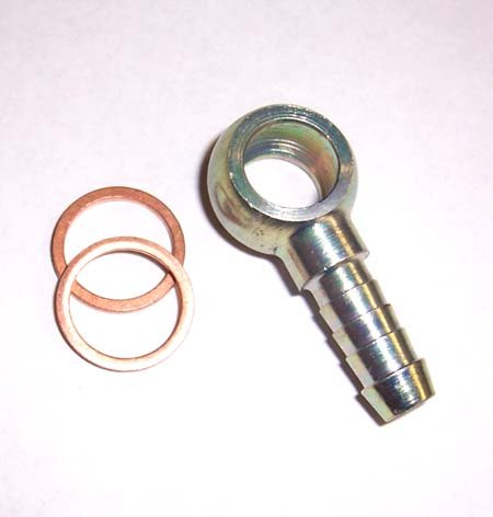

Du trenger en 12mm banjo.. org nr N 903 307 01
Du trenger også holder og sil som passer til 60mm pumpe, enten nytt fra Møller eller brukt fra en gammel audi med k-jet...
Du må også ha en M12x1.5 på toppen av pumpa. Denne kan også kjøpes hos Møller, N 011 069 1. Tror den koster ca 20 kr.. :)
Et bilde sier jo mer enn 1000 ord.. :)
Takker for hjelpen.. Ble litt klokere etter en telefonsamtale med Monica A. også, så da skal det ordne seg.. Ny holder/sil er bestilt og banjo og mutter er på bestilling : vinke :

Må også legge til at Skolt skulle ha syke 350 kroner for banjo`n og det var bestillingsvare fra Tyskland!! : eek :
Tok like greit en telefon til Industri-hydraulikk som vi handler av gjennom jobben. Der skulle de ha under 50 lappen inkl mutter og skiver, og det var bare å komme idag, det hadde de på lager.
